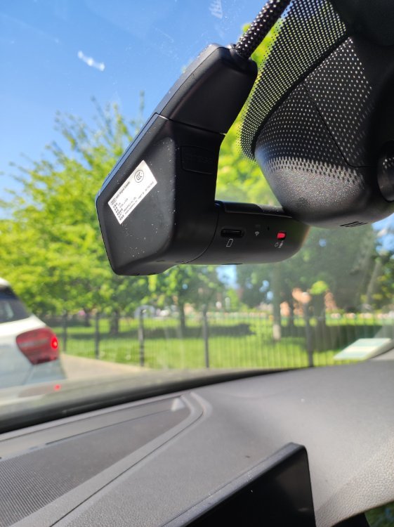

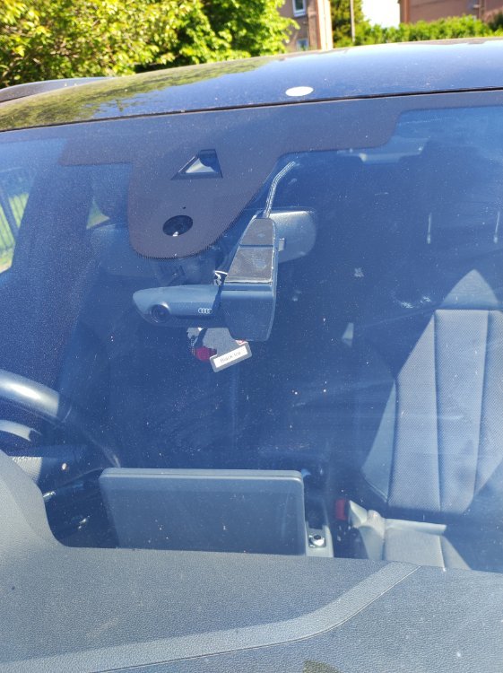

Hola, hoy me he animado a montar la dashcam de Audi UTR en mi A4 B9 Avant. Encontré una por eBay bien de precio con las 2 cámaras (delante y detrás), tuve que comprar el cable de conexión a la caja de fusibles de mi modelo.
El proceso es laborioso pero no muy complicado. Lo principal es no seguir al pie las instrucciones de montaje de Audi ya que implican desmontar casi medio coche y realmente no hace falta tanto 😉.
Lo más difícil es acceder a la caja de fusibles que se encuentra en el lateral de la zona de pies del asiento del copiloto por la estrechez nada más. Luego pasar el cable por el techo para la cámara delantera, bajarlo a los embellecedores de la puerta del copiloto y caja de fusibles para luego llevarlo hacia atrás al maletero y posteriormente llevarlo al portón trasero para enchufar la cámara trasera es relativamente fácil. Para pasarlo al maletero del Avant hay que seguir los mismos pasos que para poner la cámara trasera en el video de Bogdan.

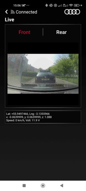

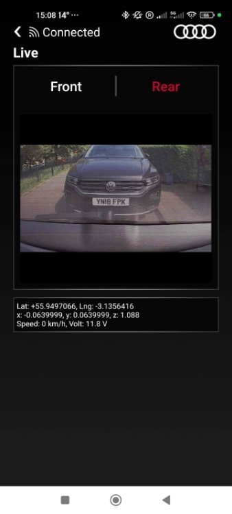

La cámara funciona bien y no produce ninguna interferencia con la radio como otras. La resolución de la cámara delantera es 1080 y la trasera 720p, lo cual es mejorable. De hecho en la  UTR 2.0 son 2560p y 1440p.

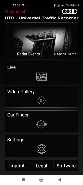

Lo mismo pasa con la APP que puedes descargarte de Google Play, que es simple pero permite su trabajo. Ya sabemos que Audi da lo justo en sus coches tanto en equipamiento como prestaciones de éstos.
Viene con una tarjeta de 8Gb que da para unos 35 minutos continuos de grabación que puedes incrementar hasta 4 h con una de 128Gb. Se conecta y desconecta automáticamente pasando del modo conducción al modo parking y no drena la batería. Evidentemente graba audio y vídeo.

2. La calidad de video es baja (ya sabemos que las app de Audi son lo que son)

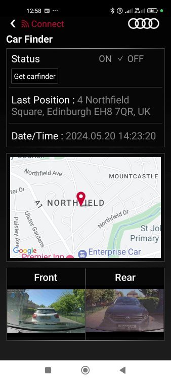

3. Hay una opción que es la de encontrar el coche muy útil cuando aparcas... peeeero el problema es que tiene que estar conectada a la WiFi y eso tienes que hacerlo manualmente.
4. Para acceder a los vídeos te los tienes que bajar al teléfono o sacar la tarjeta de memoria y leerla en un pc

Esta opción delsistema funciona cuando detecta movimientos bruscos en el coche. Puedes adaptar la sensibilidad y alcance a través de la APP pero para acceder a los videos tienes que conectarte a la WiFi de la cámara. Es decir no funciona en remoto y por tanto no puedes ver nada si no estás conectado. Creo que las cámaras actuales que no so Audi funcionan mejor...
