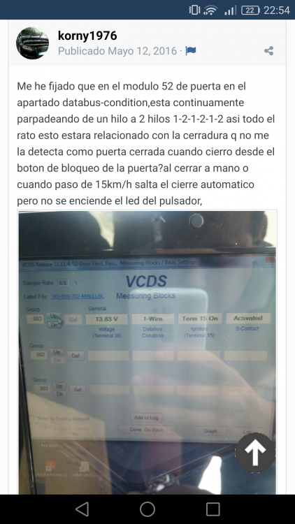

korny1976 Publicado 28 de Enero del 2019 Denunciar Compartir Publicado 28 de Enero del 2019 hace 11 horas, gubman dijo: la linea can es verde y naranja de 0.75 Hola ya tengo revisado el cableado varias veces si puede haber alguno cizallado sin cortar pero poco más lo intrigante de esto es q el fallo solo me lo da en las puertas delanteras, en las traseras el bus está OK. Responder Enlace al comentario Compartir en otros sitios web More sharing options...
korny1976 Publicado 28 de Enero del 2019 Denunciar Compartir Publicado 28 de Enero del 2019 hace 1 minuto, korny1976 dijo: Hola ya tengo revisado el cableado varias veces si puede haber alguno cizallado sin cortar pero poco más lo intrigante de esto es q el fallo solo me lo da en las puertas delanteras, en las traseras el bus está OK. Te pongo un video q grabe para q veas los fallos gracias!! Responder Enlace al comentario Compartir en otros sitios web More sharing options...
korny1976 Publicado 28 de Enero del 2019 Denunciar Compartir Publicado 28 de Enero del 2019 Ahora, korny1976 dijo: Te pongo un video q grabe para q veas los fallos gracias!! Responder Enlace al comentario Compartir en otros sitios web More sharing options...
gubman Publicado 29 de Enero del 2019 Denunciar Compartir Publicado 29 de Enero del 2019 (editado) coger un tester o polimetro, bateria quitada y puentear al final y al principio de la linea y mover cableado, tienes probablemente un cable partido, puentea entre los dos a ver, al final y luego al principio de la linea, la verdad es que de este coche no me he puesto a desarmar demasiado, lo suyo es coger esquemas del coche y empezar a indagar, debes bajarte el elsawin auque si no tienes conocimientos basicos te va a costar, con conocimientos basicos ya te va a costar, el teser o polimetro se pone en continuidad y te pones a mover cableado a ver por donde va la averia, puede que tengas un cable partido pero este la funda entera eso si que es un quebradero de cabeza, o incluso un pin de la puerta, del conector que va al chasis, tienes que sacar los conectores, hembra y macho para poder verlos bien, puede ser hasta un pin abierto o puede ser sulfatacion, ya en un A2 de esos de chapa de alumino estuve a base de limpiacontactos porque se colaba humedad detras de los conectores y se fue la linea can de la parte delantera totalmente al garete por eso mismo, sulfatacion y hubo que repinear, eso si, manos de cirujano para no romper los conectores, ni de memoria se decirte como se sacan porque ya ni me acuerdo pero vas a necesitar sobre todo paciencia, casi seguro que el problema lo vas a tener desde ese conector hacia afuera, incluido el conector desde chasis y conector desde puerta.... si no llega linea can no se encienden las luces, esta claro, el tema es como diagnosticar incluso que sea problema del mismo motor del elevalunas que es donde esta todo centralizado, puede que en la conexion de ahi encuentres el problema..... Editado 29 de Enero del 2019 por gubman Responder Enlace al comentario Compartir en otros sitios web More sharing options...
gubman Publicado 29 de Enero del 2019 Denunciar Compartir Publicado 29 de Enero del 2019 hace 11 horas, korny1976 dijo: Hola ya tengo revisado el cableado varias veces si puede haber alguno cizallado sin cortar pero poco más lo intrigante de esto es q el fallo solo me lo da en las puertas delanteras, en las traseras el bus está OK. entra en la getaway y mira a ver que fallo arroja..... Responder Enlace al comentario Compartir en otros sitios web More sharing options...
korny1976 Publicado 29 de Enero del 2019 Denunciar Compartir Publicado 29 de Enero del 2019 hace 9 horas, gubman dijo: entra en la getaway y mira a ver que fallo arroja..... 470/databus confort in single wire/open circuit Responder Enlace al comentario Compartir en otros sitios web More sharing options...
