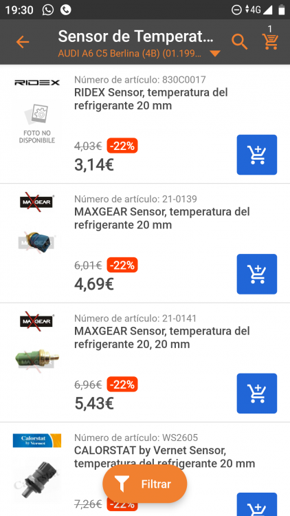

A partir de 3€ lo tienes nuevo (el sensor de temperatura) en AutoDoc
