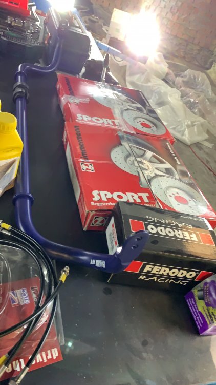

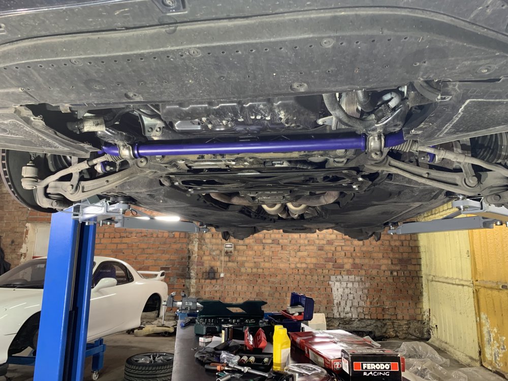

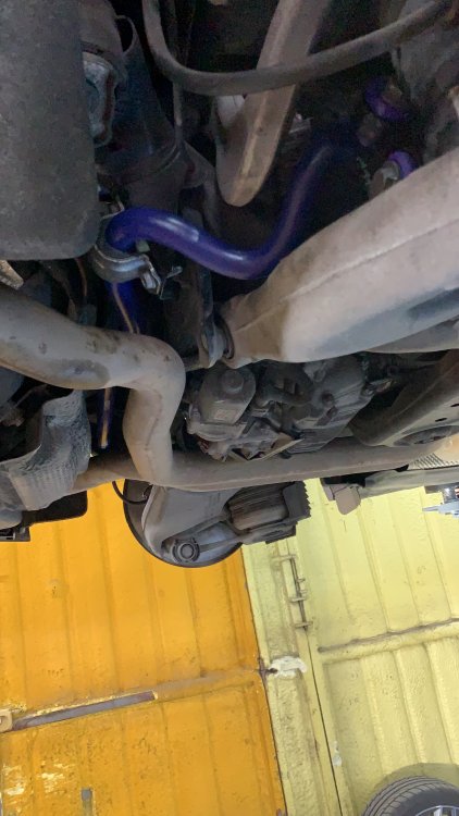

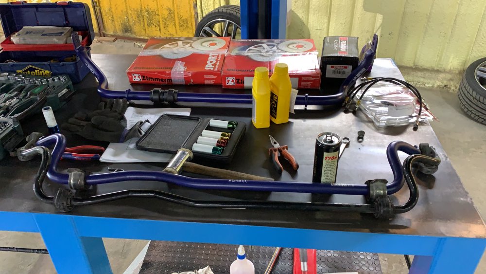

Tengo un a6 3.0tfsi quattro sline ( que aun no he presentado 😅), al caso yo llevo dos semanas con las estabilizadoras h&r, puedo decir que una bendita gozada, en mi caso llevo la suspension neumatica, y siempre suelo ir en el modo dynamic, va bastante duro de suspension pero a la vez comodo, eso si, le achacaba, en rotondas y curvas la excesiva inclinacion o mas bien, el peso que movia hacia la parte de fuera de la curva, cosa que llendo fuerte, me molestaba y no me daba confianza.
total ha sido cambiarlas y pese a que es algo más incómodo en viajes en modo dynamic, ya que se nota mas al coger un bache una rueda y la otra no, sin embargo en modo confort sigue igual de comodo. Eso si, ahora entro a las curvas y va plano, por el sitio, voy mas fuerte que antes, la direccion es mas directa, responde mejor, vamos.... todo un acierto para mi gusto.
En cuanto a los silenblocks, he montado los traseros de la estabilizadora, la semana que viene montare todo el kit delantero y ya cuando me anime el trasero.
Os pongo unas fotos para que veais, si teneis alguna pregunta al respecto, os puedo contestar sin problema.

Exactamente como lo describes , el coche entra plano y no balancea, son una gozada, a mi tambien me llegaron azules, las pinte en negro para que cantasen menos.
Los discos zimmerman sport coat que pones en las fotos también los monté yo junto a las estabilizadoras HR y tambien me las hicieron quitar en la itv, igual que las barras.
Tambien veo latiguillos metalicos...vas a meter en ficha todo, supongo..¿no?

Buenas, pues sergar, no tengo pensado meterlo en ficha... me toca itv en 21 meses y cuando llegue a pasarla depende me digan, que me ponen pegas, pues ya les meteré caña o si toca homologar pues homologaré, voy a meter escape y repro apr... aunque el escape sera homologado, no se si se tenga que meter en ficha.
las estabilizadoras yo se las pido a acrperformance.
Un saludo

La repro apr entiendo que con vagspeed ¿no? eso no es problema de cara a la itv
El escape si lo tendrás que homologar, las barras estabilizadoras al ser regulables también, los latiguillos de freno tambien pero al ir recubiertos de la goma negra en cuanto se ensucian suelen pasar inadvertidos salvo que vean mucha preparación y se dediquen a buscarte las cosquillas, los discos perforados también hay que homologarlos pero hay gente que los está pasando con ellos y otros no, depende del funcionario de turno.
De todos modos si te quedan 3,5 años tienes mucho tiempo para hacerlo, cuando hayas terminado " tu proyecto" pues aprovechas y lo metes todo de una vez, eso si...una vez metido en ficha te toca morir al palo siempre con discos perforados etc porque para sacar de ficha hay que volver a pasar por caja o eso tengo entendido.
