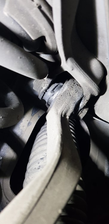

Adjunto fotos de los brazos de dirección a ver que opináis, un saludo y gracias.

Uy esos brazos de suspensión están muy mal. Eso explica una direccion errática, se ha rozado hasta el engarce con el soporte superior del amortiguador
Cambia los cuatro superiores al menos

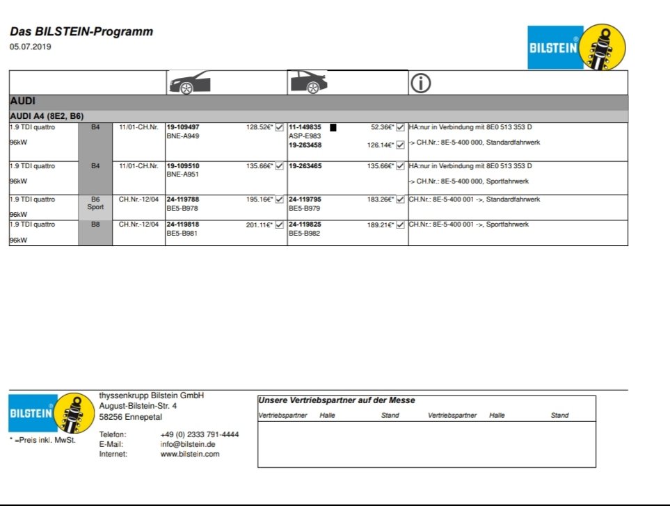

Los brazos están en camino y los amortiguadores sigo igual que al principio, los distribuidores en España dicen que hablan con bilstein y que sólo puedo montar B4 para chasis deportivo, el  problema después de mucho investigar solo es por ser 1.9 tdi quattro 130 CV si fuera 1.9 sin quattro si hay B6 y B8, el por que no lo se... Para el 2.5 quattro también hay y para el 1.8 turbo quattro también, no entiendo nada... Todo esto según catálogo online de bilstein.
Yo mande mail a bilstein y me contestan esto.
Queridas señoras y señores:
Gracias por sus comentarios.
Nos complace proporcionarle un extracto de nuestro catálogo en el apéndice.
Por favor, tenga en cuenta la información en el extracto.
Para cualquier consulta adicional estamos a su disposición.
Atentamente / Saludos cordiales
adjuntos
BILSTEIN.pdf
Adjunto lo que me enviaron, foto 2.
Como sigue viniendo el tema de que según número de bastidor parece que no me vale ya que mi bastidor es deportivo y con número.
WAUZZZ8E23A362xxx y es a partir de 400001 las referencias que me mandan, entiendo que no me vale.
Les he vuelto a escribir y pidiendo que me digan las referencias de amortiguadores exactas que puedo montar según mi vehículo y número de bastidor que es lo que debieran haber hecho ya que para eso les envié ficha técnica... Tardan bastantes días en contestar aun estoy esperando...

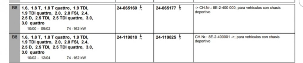

El caso es que según los catálogos de hoy en día no hay amortiguadores para mi coche pero en un catalogo pdf de 2015 encontré esto, foto 1.
Y se supone que las  primeras referencias de la foto que adjunto son hasta bastidor 400000. El único sentido que le veo es que bilstein ya no tenga stock y me diga que no hay, pero esas referencias en tiendas online sigue habiendo.
Por lo tanto mira que jaleo tengo...
Al final veo que monto B4 y me quito de historias.
Aunque me gustaría montar B8 con mis muelles sline si supiera fijo que esas referencias que comento son las adecuadas de B8 y que iría correcto con mis muelles sline.
A ver si me contestan de bilstein y estoy abierto a vuestras opiniones.
También si fuera posible dar con alguien con un 1.9 tdi 130 CV quattro sline con bastidor por debajo de 400000 montado y me puede decir que referencias monto el.... Pero eso igual se tercia difícil.

Buenos días.
Finalmente me han contestado de bilstein diciendo que solo valen los B4, como no me quiero complicar aún sabiendo que los B8 valen casi seguro, voy a montar B4, además los B8 esta claro que son mucho mejores pero también hablamos de 550€, los B4 250€, ya contaré que tal va todo.
