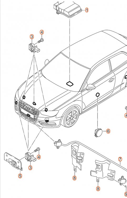

Buenas,
os pregunto por si sabéis que puede ser ese aparato que se ha soltado debido a algun coche que al aparcar con "bola trasera" me ha dado.
No me salta ningún error en ordenador ni de luces ni de nada.
modelo Audi A3 150cv 2.0 sline . Año 2014
Un saludo y gracias

hace 4 horas, VIX dijo:
no puede ser algun sensor de impacto que lleve el paragolpes?
Como bien dice Vix casi seguro un sensor de impacto de airbag ASI que ojo con el que te puedes quedar sin salpicadero.
Normalmente van anclados en el armazón de los ventiladores uno a cada lado cerca de los faros, con un tornillo de torx.
Vamos si quieres un consejo no andes con eso colgando y desconectalo cuanto antes. Un mal golpe o una deceleración muy fuerte te monta un lío bueno.

hace 3 horas, Carlisu84 dijo:
