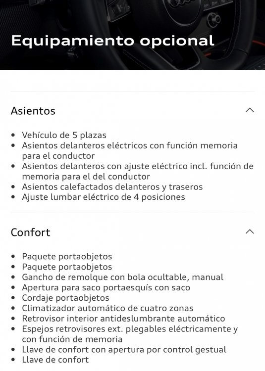

@isma_B8 te he adjuntado la captura de pantalla de la APP para el móvil de myAudi, donde puedes visualizar todo el equipamiento de tu coche, tanto el de serie como el Opcional.
En mi caso y como ves, tengo Llave Confort y Llave de Confort con apertura gestual; Lo que no sé, es si es lo mismo y van de la mano ambas opciones o son extras diferentes 🤔
Prueba a instalarte la APP y mira en ese apartado, a ver que te detecta (por Bastidor) en tu coche 😉
Respecto al espejo interior, aunque va algo duro, pero que yo sepa, o al menos el mio es así, es manual.
Tiene un Botón de On/Off para activar el antideslumbramiento, pero lo que es la regulación del propio retrovisor es manual.

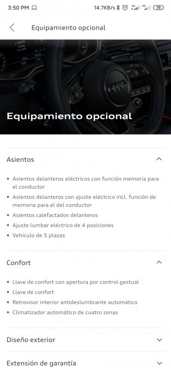

Hola @Bossweb
Te adjunto una foto de mis extras según aplicación, justo para esos dos apartados, como ves serian los mismos que los tuyos. Entonces espejo interior manual, luego lo pruebo bien.
Y sobre la apertura gestual, ¿Sabes algo?
Saludos!!

Vamos que a nivel de equipamiento de la Llave creo que tienes lo mismo que el mio, y si aparece ahí, es que venia instalado de fabrica, así que no debería de tenerse que activar nada para que funcione. Dentro de los ajustes del MMI, no se si quizás habrá alguna opción para activar esa opción de la llave 🤔. Echalo un vistazo por si acaso.
Supongo que te habrán dado dos llaves no? Prueba si eso con la otra llave, no vaya a ser que esa llave tenga en algún ajuste del MMI esa opción deshabilitada 🧐
En el manual de instrucciones viene la manera en como puedes emparejar o asociar las llaves al coche. Pero de haberse vuelto tonta, no creo que ni te dejara abrir el coche con el botón.
