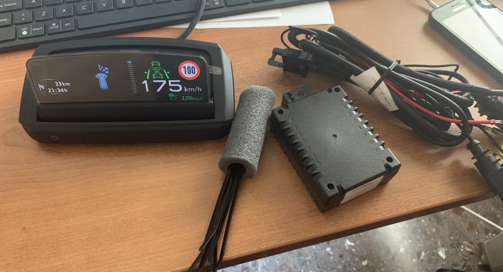

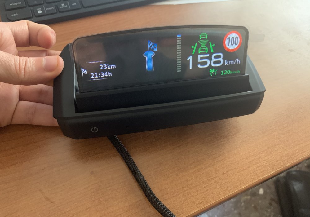

luisto Publicado 23 de Mayo del 2020 Denunciar Compartir Publicado 23 de Mayo del 2020 Hola a tod@s, Tengo un Audi A3 Sedan 8V que compré en 2018. El otro día me facilitaron se segunda mano (en perfecto estado) un Head Up Display de accesorios originales Audi. Vi en Internet que para instalarlo necesitaba un paquete de instalación específico para mi modelo de coche y por ello fui al conce y compré el paquete, que consta de un módulo, cables y muchas bridas... La cuestión es que yo "ignorante de mi" pensaba que sería como esos HUD que se compran por Amazon o Aliexpress que es colocar en el salpicadero y conectar a la OBD del coche y listo, pero que va... por lo que veo necesita bastante instalación, pero no encuentro por ningún lado instrucciones de cómo hacerlo. La verdad es que últimamente me he hecho un poco manitas restaurando un Audi A3 de 2003 y por ello me había animado a instalarme yo el HUD en mi otro Audi de 2018. ¿Alguien podría ayudarme y decirme dónde podría encontrar información para hacerme yo la instalación? Os dejo unas fotos del HUD... ¡Muchas gracias! Responder Enlace al comentario Compartir en otros sitios web More sharing options...

matraca Publicado 17 de Marzo del 2021 Denunciar Compartir Publicado 17 de Marzo del 2021 En 16/3/2021 a las 20:38, sramos dijo: Hola yo también he comprado este accesorio y tampoco dispongo de información adecuada para su instalacion Si usted ya ha resuelto el problema podría ser tan amable de pedirme como se instala este accesorio Saludos muy cordiales Santiago Tendrás que traducir el pdf Por las imagenes del inicio del hilo, creo que solo es conectar a can y el resto a caja. Mira si el documento explica algo de alimentación. Es para otros modelos pero la base ya la sacarás. EBA_8K0063761_DE_180622.pdf Responder Enlace al comentario Compartir en otros sitios web More sharing options...
