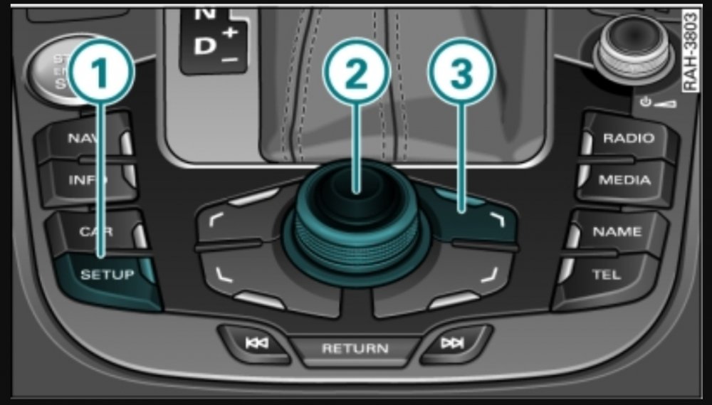

Moncho2 Publicado 18 de Julio del 2020 Autor Denunciar Compartir Publicado 18 de Julio del 2020 (editado) En 14/7/2020 a las 11:02, Pittu dijo: Hay te dejo cómo reiniciar el MMI del coche...pulsas los tres a la vez y esperas a que se reinicia una vez pulsadas... Hola Pues nada, en mi coche no funciona (no se reinicia) No llevo botonera en la zona de la palanca de cambios, pero aún así realice la operación (en mi coche van en el frontal) de pulsar los botones que me pones en el dibujo. Osea: Pero como digo...NO SE REINICIA...Simplemente accedo a esta pantalla: Donde he marcado la opción de "Ajustes predefinidos-Ajustes MMI"... Pero no ha ocurrido/cambiado nada. Vamos, que me quedo sin ideas para volver a recuperar la función de "Apagado y encendido de luces de día Led" en el MMI Gracias Editado 18 de Julio del 2020 por Moncho2 Responder Enlace al comentario Compartir en otros sitios web More sharing options...
