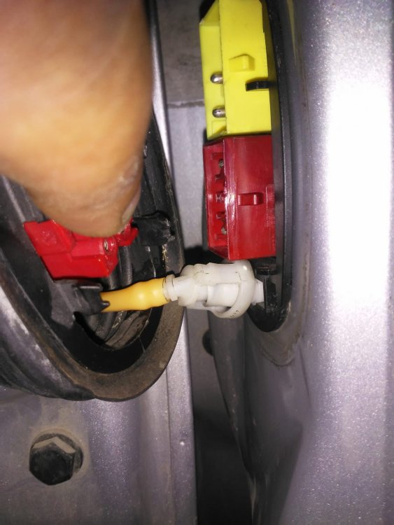

Hola amigos he empezado a desmontar la carrocería del coche y me encuentro con un problema. He sacado la puerta trasera derecha sin problemas pero al ir a sacar la izquierda una vez desconectados los cables del elevalunas trasero me encuentro con algo que parece ser un cable y que no sé si hay que desmontar los de ahí o de donde o si se puede desmontar fácilmente. A ver si alguien me puede echar una manilla. Os pongo la foto de la toma a ver si se desmonta de ahí o debería de desmontar el tapizado.

 ya he podido subir el afoto

Eso es el tubo de vacío que abre el cierre centralizado de la puerta. Obviamente para quitar la puerta completamente tendrás que quitarlo
ya, ya me imaginaba que habria de quitarlo pero, de ahi mismo??? esque no encuentro la forma. y otra cosa... es un restyling, no iban con cierre electrico???

Eso sale apretando el aro ese de plastico en la zona que no hay nada, apretas y tiras...

hace 22 horas, Athabasco dijo:
S2
Muchas gracias Eso pensaba yo Pero no había forma de Sacar los apretando, Lo conseguís acabar con dos destornilladores de precisión Haciendo palanca Pero muchas gracias de todas formas,
