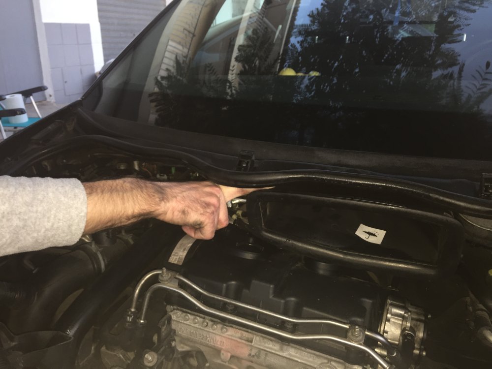

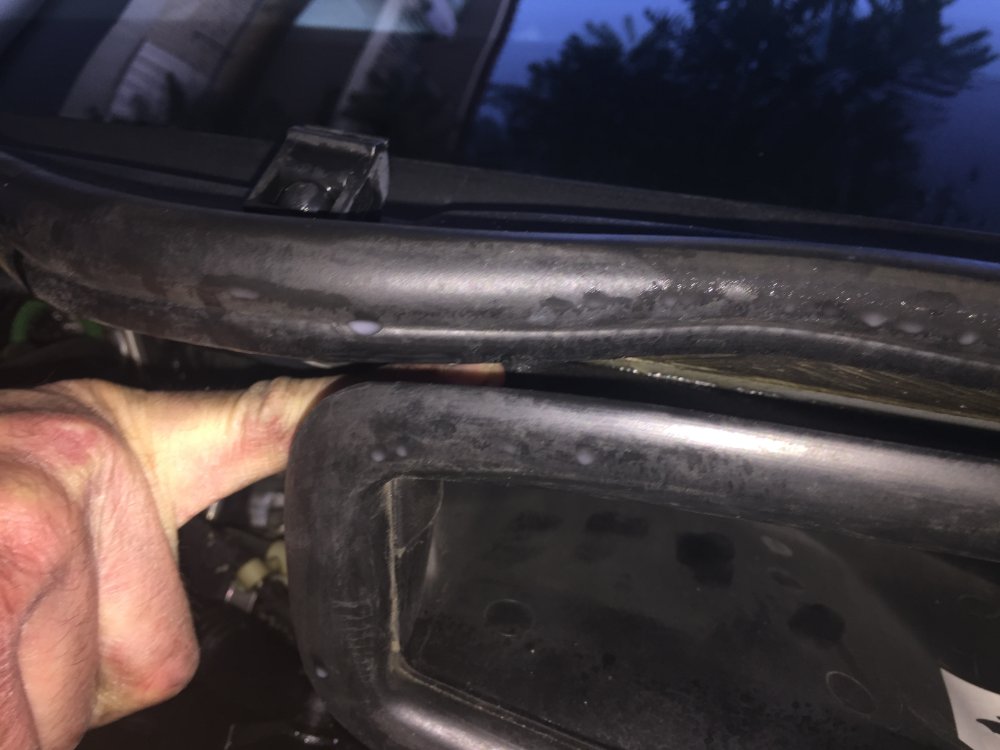

Una vez quitado el limpiaparabrisas, me dispuse a quitar el plástico protector como decía el muchacho del primer video.  Para retirarlo completamente, habría que desmontar la manguera que lleva el líquido a los 'lanzadores/aspersores?' y la manguera de tubo corrugado de desagüe.

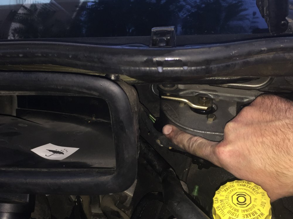

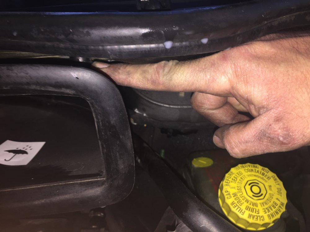

Como no encontraba hueco suficiente para meter la mano y desmontar el conector de seguridad del suministro eléctrico al motor, pensé en desmontar la entrada de aire retirando los dos tornillos torx que muestro en las fotos. Pero ni con esas aquello se movía. Imagino que llevará algún tornillo más, pero no logré encontrarlos. Así que lo monté de nuevo.
Sea como fuere, aunque hubiera retirado esa tobera, no veo la forma de poder quitar el motor para seguir con las pruebas...

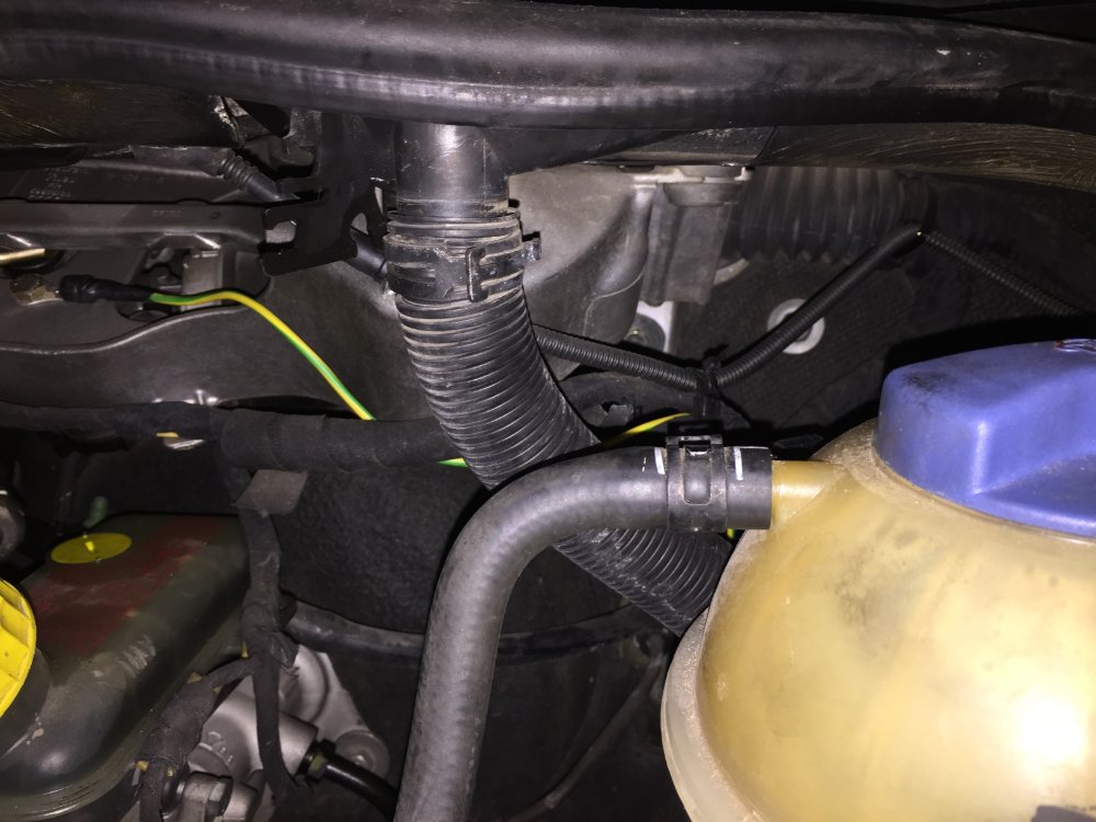

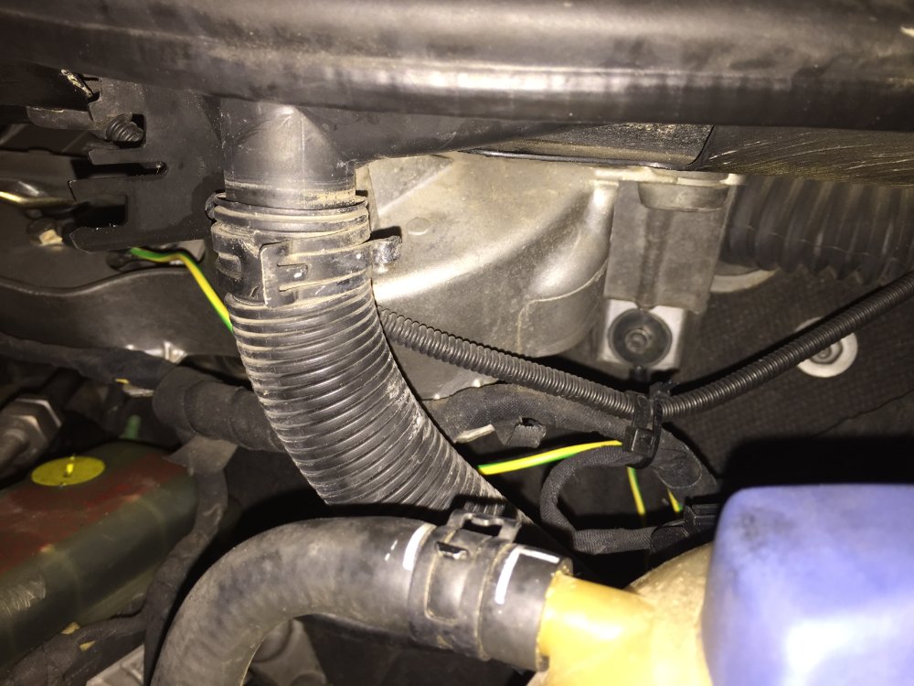

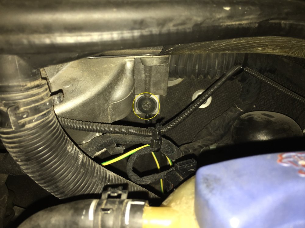

En mi caso, probé con un cable con extremos pelados. Al comprobar que funcionaba, me puse a soldar. Únicamente soldé un terminal a un extremo para, una vez colocado en su sitio (tornillo carcasa soporte - Ver foto), ir probando qué tornillos eran susceptibles de hacer funcionar la toma de tierra (no iba a dejarlo conectado definitivamente a la carcasa del alternador) y ver si debía colocar un terminal de las mismas dimensiones o uno de menor tamaño (en función del tornillo en que se alojara este otro extremo), así como la longitud del cable y su guiado por el vano motor para entorpecer lo menos posible.

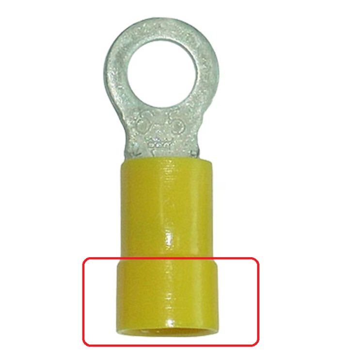

Una vez tomada la medida y comprobado el tornillo al que iba a enganchar este segundo extremo del cable, coloqué otro terminal de las mismas dimensiones que para el primer extremo. La elección del terminal redondo no es baladí. Si escoges uno grande para que entre en el vástago del tornillo sobre el que se va a aprisionar con una rosca, es muy posible que la parte por donde se introduce el cable sea exageradamente grande para las dimensiones/diámetro del cable. Yo lo solventé encintando esa parte (porque no me quedaba funda termorretráctil de ese calibre). Si escoges un terminal que acople bien al diámetro del cable, con toda seguridad no podrá colocarse en el tornillo por el calibre de este. Yo opté, como digo, por coger el conector grande y encintar el punto de unión para que quedara protegido.

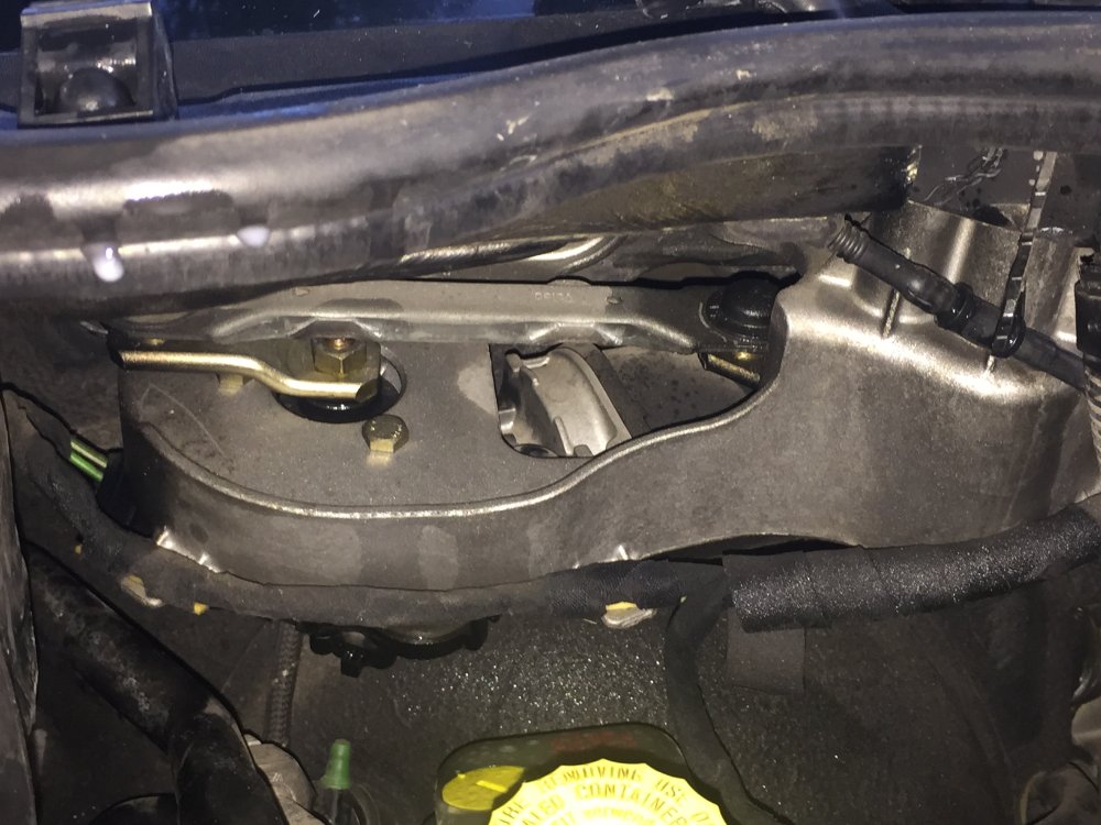

Coloqué el cable en el tornillo marcado con el circulo ROJO.

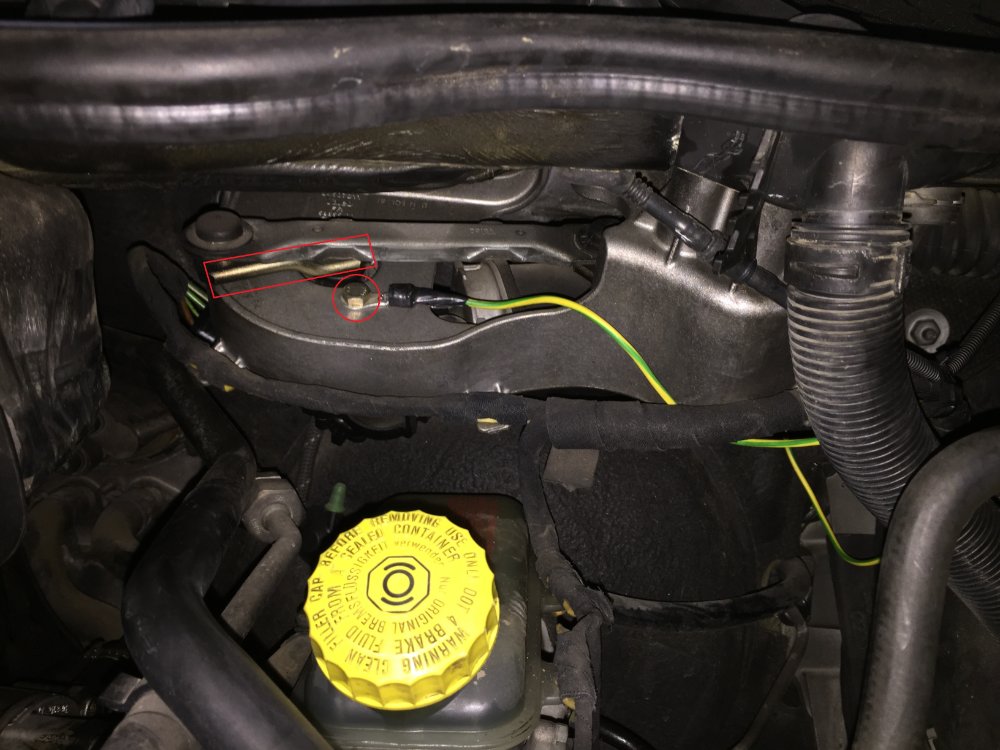

Ojo porque las dimensiones del conector en la parte por la que se introduce el cable eran tan grandes que la pieza marcada con el rectángulo rozaba cuando se activaba el limpiaparabrisas. No impedía el giro, pero se estaba pelando la cinta que había colocado. Así que opté por eliminar con unos alicantes de corte la parte que aparece marcada en la siguiente foto. Un poco de cinta aislante bien tensa para proteger el cable y arreglado.
A continuación, conecté el otro extremo en el tornillo marcado por el círculo amarillo.
Con una brida sujeté el cable a otros que pasaban por la zona y así evitar que tocara con la manguera que salía del depósito del líquido de frenos y liquidado.
