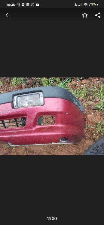

AROSP Publicado 6 de Abril del 2021 Denunciar Compartir Publicado 6 de Abril del 2021 En 16/2/2021 a las 10:14, Golfo58 dijo: Buenas a todos solucionado el problema de los elevalunas un amigo intento reparar el rele sin resultados. Antes de el cierre municipal pude ir a un desguaces encontré un 80 Tdi con un rele 343 ( 5€ pague por el) lo puse y ya me funcionan los elevalunas. También puede conseguir una defensa delantera con los antinieblas por 30€. ( Mi 80 no trae nieblas). Tengo que ir muy despacio porque tengo el coche en un garaje fuera de mi municipio y con el cierre perímetral es complicado. Hola, yo busco los nieblas del 80 B3, mas que nada el marco que llevan, ya que los nieblas de un 100 C2 valen si no me equivoco adaptándolos. Entiendo que son los cuadradotes q van en cada lado del parachoques solos como el de la foto. Sabes si hay mas en ese desguace??? por Responder Enlace al comentario Compartir en otros sitios web More sharing options...
