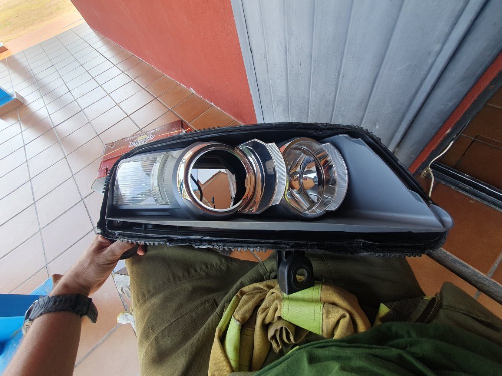

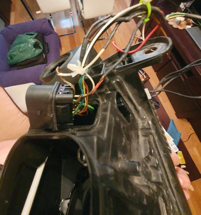

Me puse ayer con el tema de los proyectores y después de bastante trabajo conseguí sacar el del faro derecho. Pero aunque en su día reparé parte del cableado no me queda otra que abrir el faro al 100% y sanearlo en condiciones. He intentado sacar el conjunto de cables pero es imposible, los que van hacia el conector del intermitente, no hay hueco. Y el portabombillas de la luz diurna no quiere salir.
Así que ya de paso voy a pedir tulipas nuevas y cuando lo monte de nuevo que quede perfecto. A ver que tal se me da. Esto es un no acabar

Mucho ánimo. Creo que ya venden mazos de cables del faro en AliExpress.
