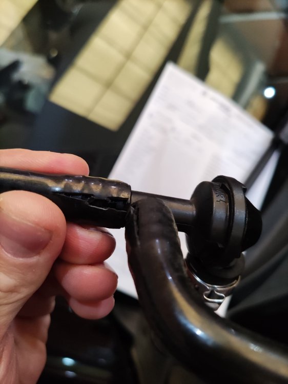

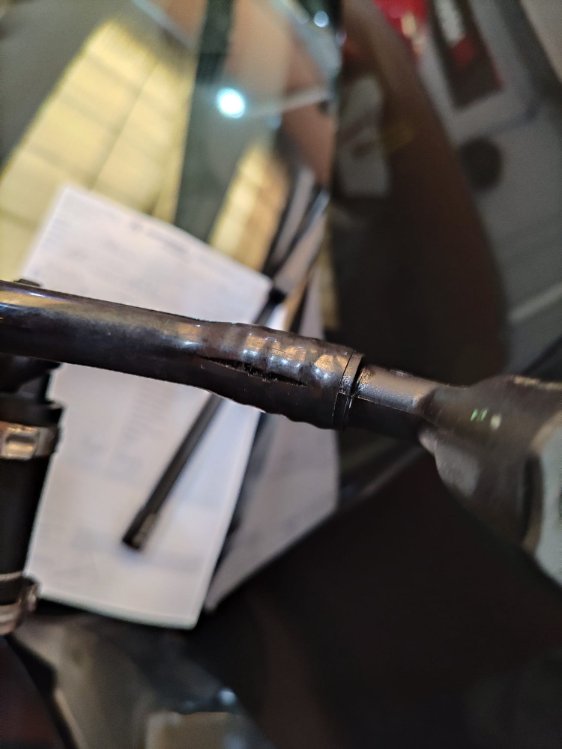

Todos los manguitos de aspiración estaban rajados. Si, todos. No se porque antes de cambiar el dedal, el coche iba bien, sin problemas. Un poco el ralenti inestable, y al cambiar el dedal, parece ser que todo esto se acentuó. Estamos a la espera de recibir los nuevos, cambiarlos y ver que pasa. El tuvo del PCV estaba ligeramente agrietado y al manipularlo, se termino de jorobar.

bueno, pues ayer me dieron ya el coche. Cambiados todos los manguitos. Precio? 120 €. No me pareció caro, la verdad. Problema de caidas de ralenti por el cambio del cam follower, totalmente solucionado. Es mas, el coche tiene mas empuje, mas largo, y el sonido del tubo de escape a mejorado. No se si tiene mucho que ver el cam follower (no lo creo), pero supongo que si los tubos de aspiración.
