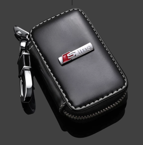

MangaMazo Publicado 3 de Julio del 2021 Denunciar Compartir Publicado 3 de Julio del 2021 (editado) Se me ocurre una solución tonta que igual te sirve. ¿Has valorado una funda de este tipo para cuando lleves la llave en el bolsillo? Editado 3 de Julio del 2021 por MangaMazo Responder Enlace al comentario Compartir en otros sitios web More sharing options...
alagar27 Publicado 3 de Julio del 2021 Denunciar Compartir Publicado 3 de Julio del 2021 hace 4 horas, MangaMazo dijo: Se me ocurre una solución tonta que igual te sirve. ¿Has valorado una funda de este tipo para cuando lleves la llave en el bolsillo? Buena opcion, muy chula la funda De donde la pillaste? Responder Enlace al comentario Compartir en otros sitios web More sharing options...
MangaMazo Publicado 4 de Julio del 2021 Denunciar Compartir Publicado 4 de Julio del 2021 hace 3 horas, alagar27 dijo: Buena opcion, muy chula la funda De donde la pillaste? AliExpress again xD No la tengo, pero le había echado un ojo para guardar la segunda llave. https://a.aliexpress.com/_ugYPkX Responder Enlace al comentario Compartir en otros sitios web More sharing options...
alagar27 Publicado 4 de Julio del 2021 Denunciar Compartir Publicado 4 de Julio del 2021 hace 4 horas, MangaMazo dijo: AliExpress again xD No la tengo, pero le había echado un ojo para guardar la segunda llave. https://a.aliexpress.com/_ugYPkX Ok gracias Responder Enlace al comentario Compartir en otros sitios web More sharing options...

Ti7euF Publicado 4 de Julio del 2021 Autor Denunciar Compartir Publicado 4 de Julio del 2021 En 3/7/2021 a las 0:26, alagar27 dijo: Desactivar dudo sea posible. Y aumentar ese tiempo sino da opcion creo tampoco sea posible aunque cinco segundos ya es bastante rato de pulsar. A mi nunca me ha pasado y no lo tengo al maximo Y opción para limitar la distancia del mando? En 3/7/2021 a las 20:33, MangaMazo dijo: Se me ocurre una solución tonta que igual te sirve. ¿Has valorado una funda de este tipo para cuando lleves la llave en el bolsillo? No recuerdo dónde leí que era lo más recomendado y por la pinta que tiene seguramente caiga Responder Enlace al comentario Compartir en otros sitios web More sharing options...
