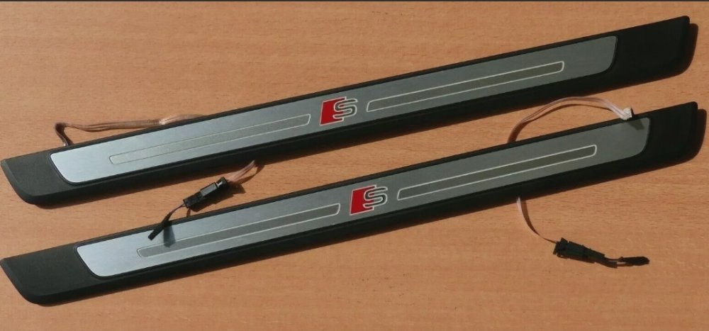

Hernán Diego Publicado 29 de Junio del 2021 Denunciar Publicado 29 de Junio del 2021 hace 31 minutos, sorzano1 dijo: Si. Me refería al umbral de la puerta sline pero gracias de todas formas... hace 56 minutos, Luis1983 dijo: El compañero @Hernán Diegolos puso en su coche, El te poderá aconsejar. Hola si yo he puesto ambos nuevos los he comprado originales en Ebay.. Yo tenia los comunes y puse los que se iluminan. Si ya tienes los sline y alguno no funciona pues lo sacas haciendo palanca van pegados con cinta 3m y tienen 2 grampas que van en 2 agujeros en el umbral de la puerta. Luego verás que traen un cable que trae una parte muy chata aplanada que ingresa al auto por el canal plástico eso lo levantas va a presión.. Y ya solo veras que trae un enchufe muy simple de desacoplar.. Le conectas el nuevo y listo. Distinto ya es si traes uno sin luz Porq ahí ya hay que hacer conecciones a la central de la puerta. Para lo que necesiten me avisan y ayudo Responder

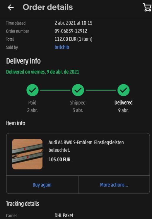

Hernán Diego Publicado 29 de Junio del 2021 Denunciar Publicado 29 de Junio del 2021 He comprado el par en 105 euros usados pero de un auto con 11 km que evidentemente lo saco del cimcecionario y se pego un piñazo en la esquina Porq estaban sin usar.. Nuevos sin un solo raspón nada Responder

Spuny25 Publicado 9 Septiembre Denunciar Publicado 9 Septiembre (editado) Ya se que este hilo es antiguo pero en cualquier caso pongo mi experiencia por si fuera de ayuda: He desmontado el umbral de mi coche y he comprobado que llegara corriente al conector del coche. Descartada esta parte porque le llegaban 12v y dado que la solución era poner uno nuevo, decidí operar a corazón abierto. Con una uña de plástico he levantado la parte metálica, donde va el anagrama de la S, y he visto el problema. Lleva una pequeña placa con dos resistencias y un led que ilumina un cristal que es el que distribuye la luz por todo el umbral. Pues donde llega el cable de alimentación estaba sulfatado, por mal sellado del mismo y entrada de humedad. He limpiado los contactos, le he dado corriente y ha vuelto a la vida. Se ve que al estar sulfatado comunica ambos polos y deja de funcionar. Lo he vuelto a sellar y vuelta a montar en el vehículo. Con un disco borrador he quitado los restos del adhesivo, le puesto cinta doble cara nueva y al coche. Problema solucionado! Espero que os sirva de algo, un saludo! Editado 9 Septiembre por Spuny25 Responder
