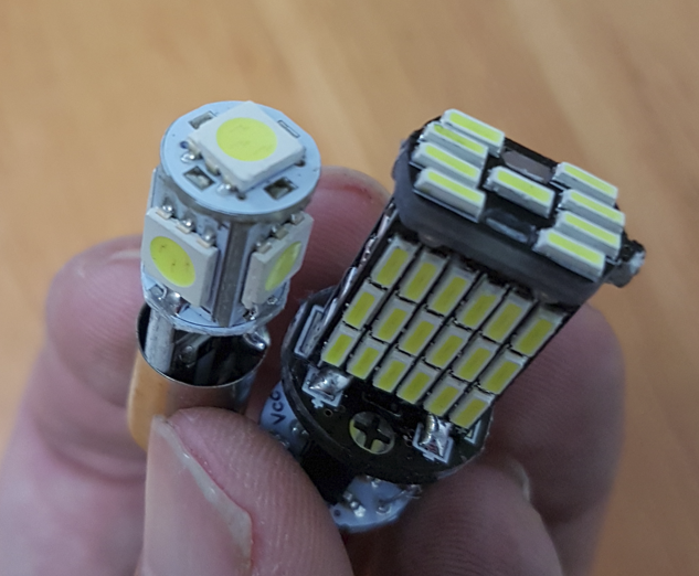

A modo de información os dejo las bombillas que yo he puesto:
https://www.amazon.es/gp/product/B07Q3D85KC
Como os decía en el minibrico, también probé otros modelos de luz:
La de la izquierda no alumbraba nada. Y la segunda es la que pone la gente en el seat león MK3 pero son demasiado anchas y largas y no caben en el portabombillas que tenemos.
