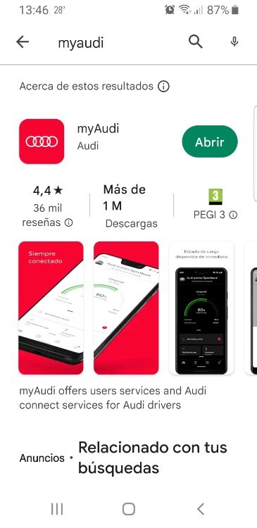

Hola de nuevo Harigami, hace tiempo que había tirado la toalla con los destinos online y cabreado con Audi había borrado las App que tenía y me había olvidado del tema pero ahora que veo que te funciona a ti quiero volver a intentarlo.
He vuelto a instalar la App myaudi (creo que es la de la foto) pero me sale muy distinto a la que yo recuerdo y no me sale ninguna opción de destinos online. Podías hacerme un tutorial paso a paso de lo que tu has hecho y darme mas detalles de esa clave misteriosa de 8 dígitos?
Gracias y un saludo.Screenshot_20230604-134651_GooglePlayStore.jpg.46467130b69c236192eebbaba47e74b5.jpg

Tuve que pasar por el concesionario para que me pusieran como propietario de mi vehiculo y me dieron la clave de 8 digitos.
Todo ello despues de decirme que mi coche era demasiado viejo y que ya no era compatible.
Ahora me sigue funcionando ok hasta la fecha.
