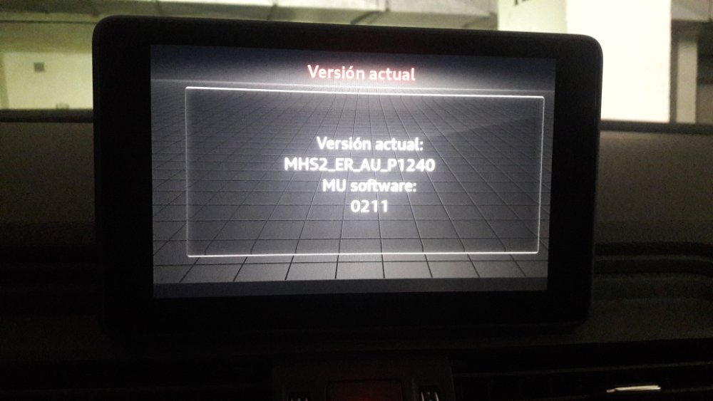

De nada. Cuelga tu version mmi y asi sabremos como ayudarte.
Menu rojo debes entrar, tecla nav y radio debes pulsar. Saludos

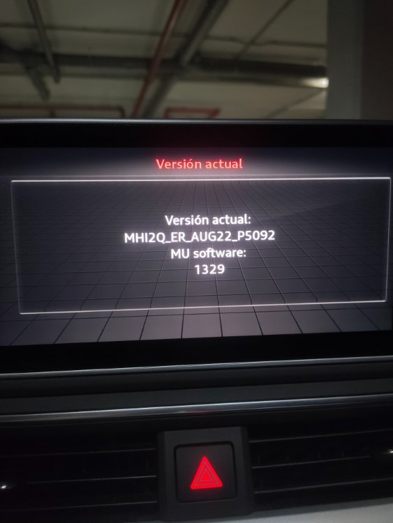

Publicado (editado)
Buenas, con esta versión se puede hacer algo? No se muy bien cómo va esto de actualizar sistema y esas cosas.
En 7/11/2023 a las 16:23, alagar27 dijo:
Ok. Veo tienes un mmi basico.
Si quieres enviame mp

hace 35 minutos, seframa2 dijo:
Esa versión (1329) es la última disponible para los MMI Plus Qualcomm, por lo que actualizar firmware no te haría falta. Lo que si puedes es ya sobre esa versión liberar el MMI con MIB para tema de actualizar los mapas etc.
hace 14 minutos, Draekhar dijo:
Como dice el compi con esa version ya puedes piratear mmi para actualizar los mapas. No se version de vc si tienes cual tienes y puede que actualizar si puedas para poner la esfera central s o rs pero el mmi ya tienes la ultima version de firmware instalada disponible.
hace 16 minutos, Draekhar dijo:
