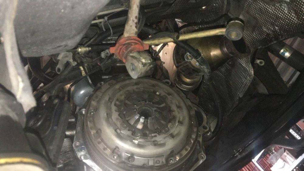

Ya que este foro me ha sido de bastante ayuda con mi A4 1.9 Avf de 2003 6v, 310k km, quería compartir el último mantenimiento que le he hecho con algunas fotos por si a alguien le resulta interesante.
A finales del año pasado la palanca de cambios empezaba a cimbrear como si fuera a salir volando. Era exagerado, y el coche empezaba a temblar entero cuando acelerabas para adelantar y después ya casi siempre. Prácticamente como si llevara el equilibrado de las ruedas sin hacer.
El caso es que anduve así como 2 meses, pero ya sabía que no se podía dejar mucho.
Total que después de mucho leer en foros, comprar y "estudiar" el manual Haynes para este modelo, y organizarme para tener el coche mes y medio parado, nos pusimos manos a la obra a cambiar el kit completo del embrague, los palieres y juntas varias.
Si puede ayudar de algo, decir que es un trabajo muy complejo y muy desesperante para aficionados, solo recomendaría hacerlo si tienes ayuda, ya que hay que tener mucha paciencia, estar dispuesto a ponerte hasta arriba, y no liarla en general.

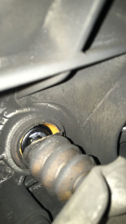

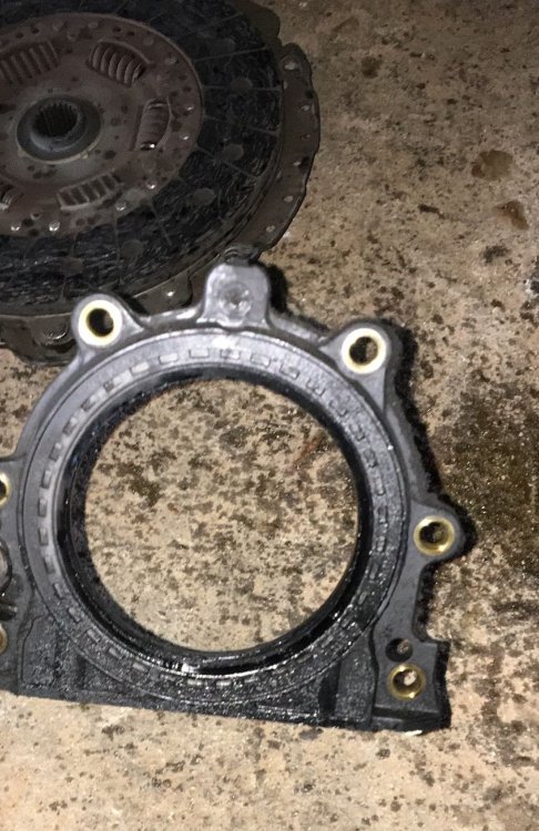

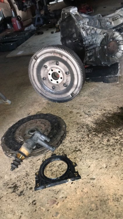

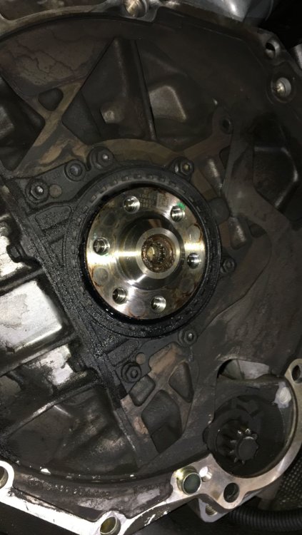

Hay bastantes videos y posts muy detallados a este respecto así que no me voy a extender en detalles. Dejo un par de fotos quizás sean de utilidad y alguna de las referencias de las piezas que llevo efectivamente montadas y sirven.
Aproveché la motivación para hacer el cambio completo de distribución, bomba de agua, las 3 válvulas de la geometría del turbo (entraba en modo seguro porque una de ellas ya no era estanca) cambio latiguillos de freno (ya me habían dicho en la ITV que empezaban a mostrar que estaban porosos), cambio líquido de frenos, filtro deshidratante de aire, todos los filtros, aceite y a correr. 🙂
Espero llegar a los 400k km haciendo solo cambio de filtros y aceite. 🙂
