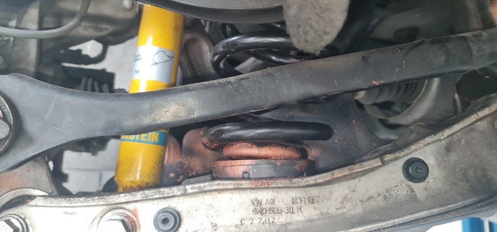

Ya afloje y apreté todo con su carga, el ruido el de los muelle, a baja velocidad y cuando se hamaca el coche, típico ruido de muelles de una cama, solo queda desmontar lijar un poco el muelle donde apoya poner grasa de cobre y cambiar las goma

El problema  está en soporte de goma de los muelles y powerflex no tiene, ademas ya compré nuevos OEM y los pondré

Ya he cambiado las gomas y puse muchas grasa de cobre ahora a ver como resulta

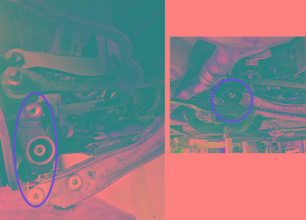

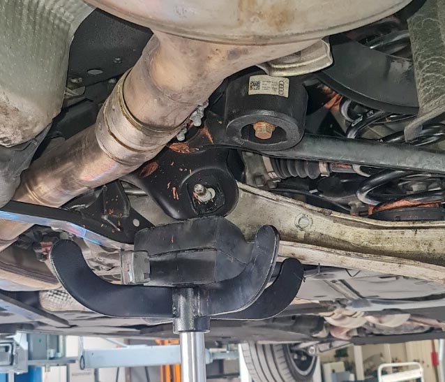

Cuando monte amortiguadores y muelles, desmonté como ves en la primera foto, pero cuando puse las gomas de los muelles, desmonté como en la segunda foto, asi es mas facil, pero la idea era no tener que alinear, pero igual alineas al final, marqué el tornillo y ajusté segun las marcas, y cuando alinee estaba bastante bien para ser a ojo
me estaba preguntando...... "¿pero tanto jaleo de soltar brazos para cambiar unos puñeteros muelles traseros?"🧐

No hay espacio, pero si solo cambias muelles, es solo un brazo, pero puedes perder la alineación, supongo que tambien se podría cambiar los amortiguadores, pero la primera vez lo vi mas claro desmontando por delante, lo muelles fue muy facil solo quitar el tornillo trasero del brazo, me estoy planteando volver a los muelles de serie, rasco mucho con el suelo
