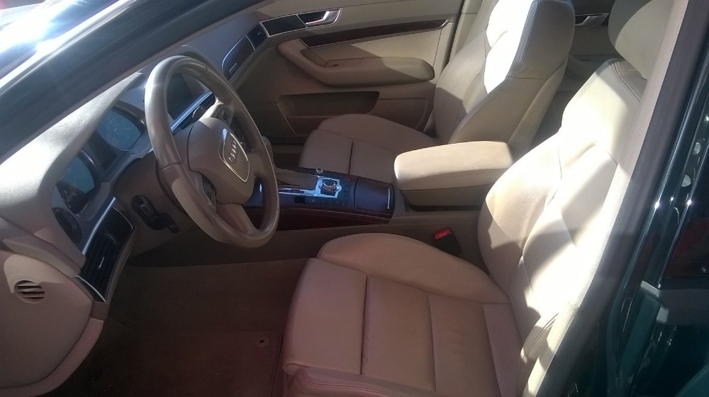

Carsol Publicado 5 de Noviembre del 2022 Denunciar Compartir Publicado 5 de Noviembre del 2022 Muy chulo! A disfrutarlo..... De lo de la suspensión, tampoco puedo aportarte nada, yo también llevo la suspensión convencional... Por cierto, esos asientos son S-line, en Beige, y 100% eléctricos...??? Responder Enlace al comentario Compartir en otros sitios web More sharing options...

Juanjolega Publicado 7 de Noviembre del 2022 Autor Denunciar Compartir Publicado 7 de Noviembre del 2022 En 5/11/2022 a las 12:15, Carsol dijo: Muy chulo! A disfrutarlo..... De lo de la suspensión, tampoco puedo aportarte nada, yo también llevo la suspensión convencional... Por cierto, esos asientos son S-line, en Beige, y 100% eléctricos...??? Si,son igual que los S-Line,pero sin letras,de cuero y totalmente electricos Responder Enlace al comentario Compartir en otros sitios web More sharing options...
