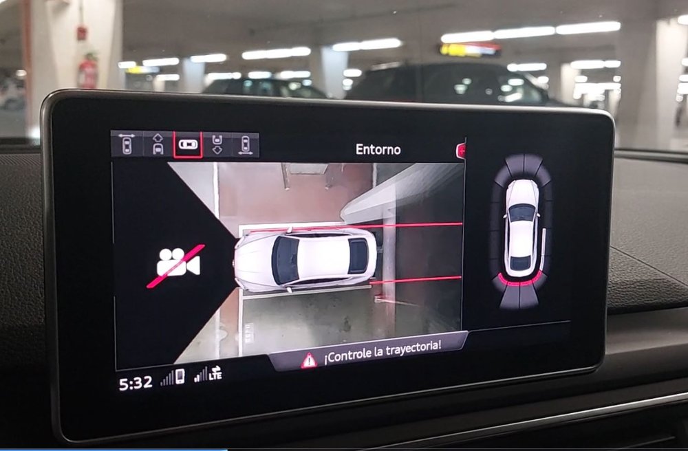

Saratrogra Publicado 19 de Noviembre del 2022 Denunciar Compartir Publicado 19 de Noviembre del 2022 Buenas a todos, Tengo las cámaras 360º y últimamente pero solo a veces se me apaga la cámara delantera cuando la estoy utilizando. Igual estoy una semana que funciona correctamente y luego me falla varias veces y luego otro periodo de tiempo que no falla. El lunes lo llevo en garantia a revisar, eso si ahora lleva casi 3 semanas que no ha vuelto a fallar. ¿Alguien sabe a que puede ser debido esto?. Saludos y gracias Responder Enlace al comentario Compartir en otros sitios web More sharing options...

Saratrogra Publicado 21 Abril Autor Denunciar Compartir Publicado 21 Abril En 23/11/2023 a las 17:36, Saratrogra dijo: Me respondo a mi mismo, al final me han cambiado la cámara delantera en el concesionario, el coche estaba aun en garantía. Se me acaba la semana que viene. Al hacer la revisión lo comenté y vieron con el OBD que daba error de la camara. Por esta vez y de momento contento con el concesionario. Me respondo meses después. Al mes de cambiarme la cámara delantera ha vuelto a pasar. Lo volví a llevar, lo resetearon y actualizaron la cámara (o eso me dijeron) pero al día siguiente otra vez de nuevo me ha vuelto a pasar. No se si probar en otro concesionario, recomendáis alguno por la zona norte (Pais vasco , cantabria) o aunque no sea concesionario oficial?. Saludos Responder Enlace al comentario Compartir en otros sitios web More sharing options...
GabrielA5 Publicado 21 Abril Denunciar Compartir Publicado 21 Abril hace 3 horas, Saratrogra dijo: Me respondo meses después. Al mes de cambiarme la cámara delantera ha vuelto a pasar. Lo volví a llevar, lo resetearon y actualizaron la cámara (o eso me dijeron) pero al día siguiente otra vez de nuevo me ha vuelto a pasar. No se si probar en otro concesionario, recomendáis alguno por la zona norte (Pais vasco , cantabria) o aunque no sea concesionario oficial?. Saludos Pero una pregunta... cuando por ejemplo te sales del coche y lo cierras y vuelves dentro de un buen rato, el error se repite o persiste? Porque a lo mejor tienes un problema en el CANBUS o en el módulo que gestiona las cámaras. De todos modos, yo volvería al mismo conce, puesto que es el que te ha gestionado la garantía, porque sino vas a ir a otro y hasta que mueven los papeles de reclamarle al conce viejo la garantía de la cámara y todo el rollo, es un lío (te lo digo por experiencia). Con lo que sea coméntanoslo, y espero que te lo cubra la garantía, porque si es ese componente o algún otro relacionado con la cámara, debería de estar cubierto, aunque estés fuera del plazo de la garantía y sino pues te pones serio con ellos, porque es para ponerse así con ellos. Ya no hay ni mecánicos ni electromecánicos, ni electrónicos ni nada de nada, son solo cambiapiezas y a tirar. Un saludo Responder Enlace al comentario Compartir en otros sitios web More sharing options...
Saratrogra Publicado 22 Abril Autor Denunciar Compartir Publicado 22 Abril hace 19 horas, GabrielA5 dijo: Pero una pregunta... cuando por ejemplo te sales del coche y lo cierras y vuelves dentro de un buen rato, el error se repite o persiste? Porque a lo mejor tienes un problema en el CANBUS o en el módulo que gestiona las cámaras. De todos modos, yo volvería al mismo conce, puesto que es el que te ha gestionado la garantía, porque sino vas a ir a otro y hasta que mueven los papeles de reclamarle al conce viejo la garantía de la cámara y todo el rollo, es un lío (te lo digo por experiencia). Con lo que sea coméntanoslo, y espero que te lo cubra la garantía, porque si es ese componente o algún otro relacionado con la cámara, debería de estar cubierto, aunque estés fuera del plazo de la garantía y sino pues te pones serio con ellos, porque es para ponerse así con ellos. Ya no hay ni mecánicos ni electromecánicos, ni electrónicos ni nada de nada, son solo cambiapiezas y a tirar. Un saludo Cuando apago el coche y pasa una hora mas o menos ya vuelven a funcionar bien. Pero el problema persiste cada x tiempo. Responder Enlace al comentario Compartir en otros sitios web More sharing options...
GabrielA5 Publicado 22 Abril Denunciar Compartir Publicado 22 Abril hace 1 hora, Saratrogra dijo: Cuando apago el coche y pasa una hora mas o menos ya vuelven a funcionar bien. Pero el problema persiste cada x tiempo. Pues entonces el problema no creo que esté focalizado en una cámara, más bien será en el módulo que las controla o en algún fallo en el CANBUS, aunque me declino más por el fallo en el módulo. Persiste con estas dos premisas en el conce a donde lo has llevado a reparar, porque claro, es muy fácil cambiar una cámara (si es que la han llegado a cambiar, que ya tengo mis dudas) y ya está, problema resuelto... cuando el fallo vuelve a repetirse ¿qué pasa que todas las cámaras están mal? No hombre, no hay algo más. Por favor con lo que sea nos dices que te han dicho, que algunos servicios oficiales se las saben todas y eso no es así. Un saludo Responder Enlace al comentario Compartir en otros sitios web More sharing options...
