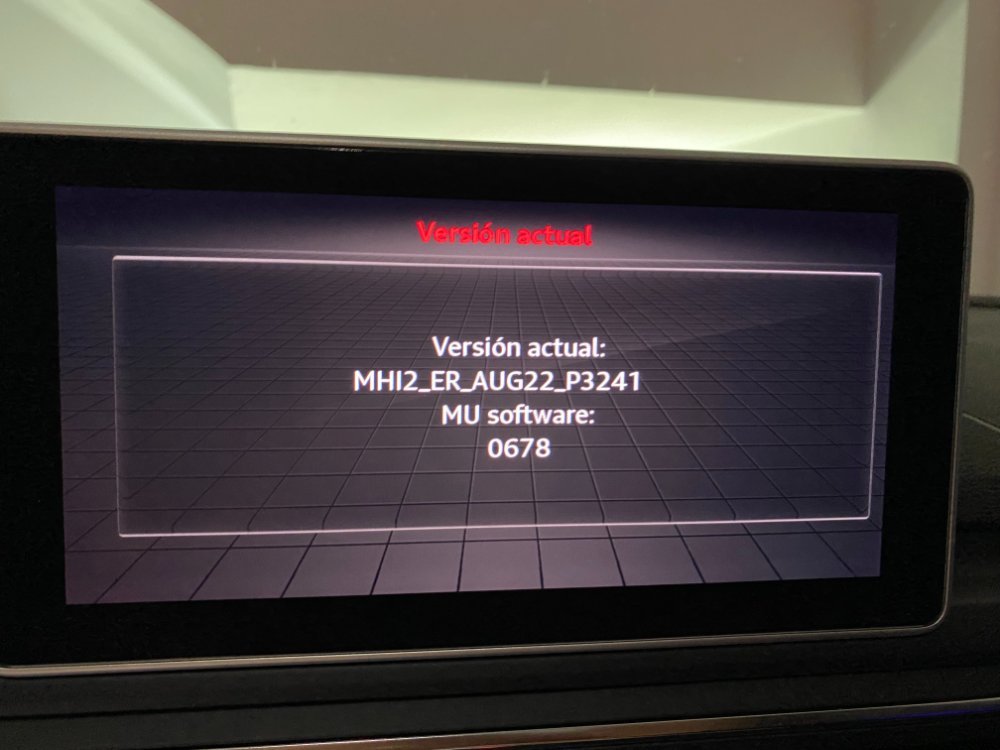

IMG_5738.jpg.581a5d9fe6e40cdd540abd95d88c672a.jpgBuenas noches! esta es la versión de mi mmi plus, me gustaría actualizarlo en primer lugar y después los otros pasos para poder actualizar los mapas... pero no encuentro por ningún lado el firmware que debería poner. He buscado por el foro concienzudamente pero no hay forma... a ver si alguien me puede echar una mano o si hay algún hilo donde se explique bien me lo diga. Gracias de antemano!

Hola,
yo, si te sirve de ayuda, usé esta web para ver qué ruta seguir con la actualización del MMI:
http://mib-helper.com/index.php?train=MHI2_ER_AUG22_P3346
Ahí encontrarás algo de información.
Saludos.
hace 10 minutos, xpret dijo:
Hola,
Saludos.
Ahi solo dice cual es la version ultima que tu puedes meter teniendo la version llevas instalada ahora pero no si hay que pasar por versiones entre una y otra para poder actualizarlo
hace 8 minutos, alagar27 dijo:
Correcto.
A mí me sirvió para saber hasta dónde había de ir. El cómo ir, usé el famoso foro alemán.
Justo ahora, xpret dijo:
Correcto.
Ah ok

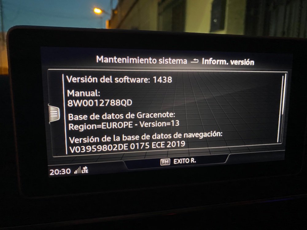

En 26/9/2023 a las 21:48, JJCMAR dijo:
Ese software es de procesador nvidia.
tienes dos actualizaciones más superiores. Tienes que actualizar a la 1438.
y luego ya parchear el MMI plus
hace 13 minutos, vchincho dijo:
Por que versiones deberia pasar a parte de la k3346 1438 que es la ultima? Cual es la actualizacion entre la que el lleva y esta comento yo?
hace 23 minutos, JJCMAR dijo:
Ya está actualizado a la última versión! Muchísimas gracias a @qwertyui por su ayuda.
