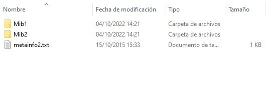

  5. Descomprimir el zip facilitado por @carlosd66 en la raiz de la tarjeta SD.
  6. Al descomprimir en la sd se tiene que quedar así (imagen de @alagar27😞

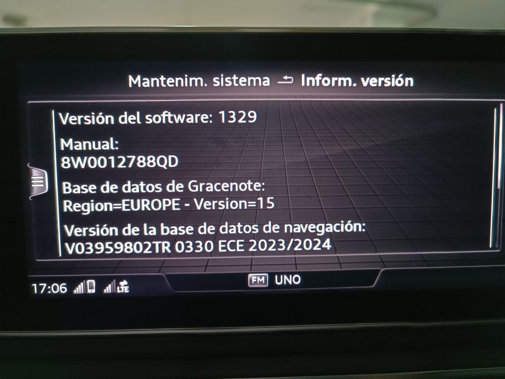

  11. Tras realizarse la actualización, revisamos que la versión de los mapas sea la correcta. (como en la imagen que he puesto más abajo)

¿Cual es la versión de la bbdd?
Foto de @cuete
