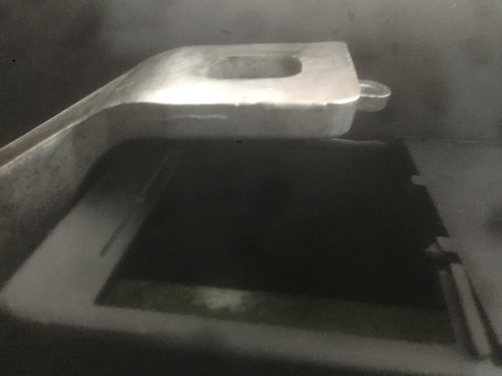

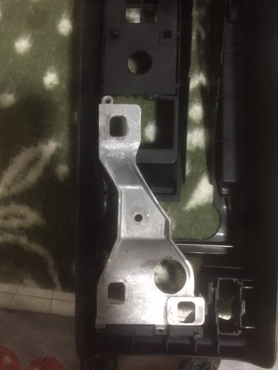

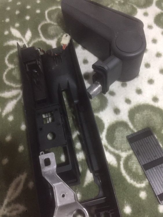

Buenas tardes chicos,,,  me surge una duda sobre  el  montaje del apoyabrazos central, ya  que he  estado mirando en la seción de bricos y las fotos no salen, y no soy capaza de  acoplar el apoyabrazos en la consola de atras...
tengo el apoyabrazos por un lado y la consola por otro lado, y el problema lo tengo  en meterlo ya que con ese hierro que es el soporte no consigo meterlo o no se como hacerlo..

Creo que el problema que tienes es que no has separado el pie del apoyabrazos. Igual en el video de Athabasco lo explica, pero basicamente la base del apoyabrazos tiene un tornillo por debajo que tienes que sacar, después se separa lo que seria el pie del apoyabrazos y ya lo puedes meter separado en la consola y volver a atornillar ambas partes.
Ojo porque está duro, el último que saqué tuve que darle martillazos con cuidado hasta que salió para no cargarme nada, igual un poco de wd-40 ayuda.

Buenas  tardes, y mil gracias, efectivamente, con un poco de fuerza y un par de golpecitos con el martillo salio... va en dos piezas por eso no era capaz de meterlo en la consola......

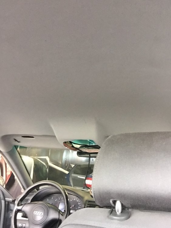

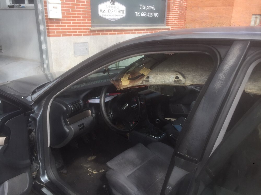

haber si tengo tiempo y me pongo con ello,  porque me estan tapizando el techo con tela nueva y ya pondre fotos de ello.....   por 160€ me cuesta el quitarlo montarlo y tapizado nuevo....

Buenas gracias, si la consola al final la consegui ya con  la marca hecha de fabrica,  lo que ocurre que al colocar el soporte  gris en la consola, los 3 tornillos que llevan para sujetar en el caso de la mia, solo lleva para poner 2 tornillos y el tercero no llega lugar para ponerlo.. haber si coloco fotos y os digo
