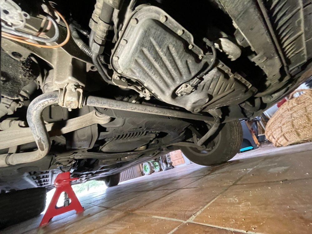

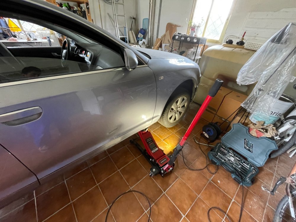

insus100 Publicado 15 de Abril del 2025 Autor Denunciar Publicado 15 de Abril del 2025 Bueno pues ya saqué el A6 del abandono... El problema lo tenia en la balona delantera derecha que perdía todo el aire a la vez que se inflaba. Fue sacarla poner una nueva y levantó y no se cae. Responder
insus100 Publicado 15 de Abril del 2025 Autor Denunciar Publicado 15 de Abril del 2025 (editado) Restauré el compresor de la neumática con un kit, sequé bien las bolitas que trae deshumidificadoras y lo volví a instalar. En cuanto me llegó el amortiguador de respuesto se lo cambié. Editado 15 de Abril del 2025 por insus100 Responder

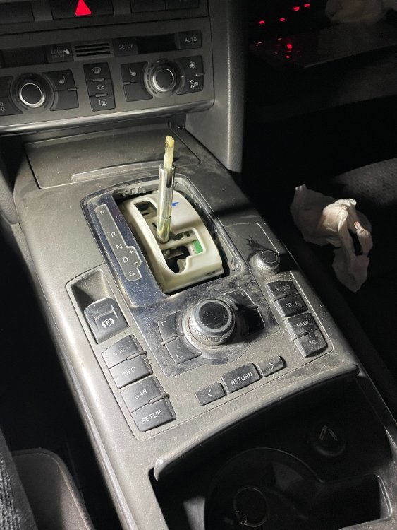

insus100 Publicado 15 de Abril del 2025 Autor Denunciar Publicado 15 de Abril del 2025 En el interior substituí el cuero de la palanca de la tiptronic que estaba hecho polvo... Responder
