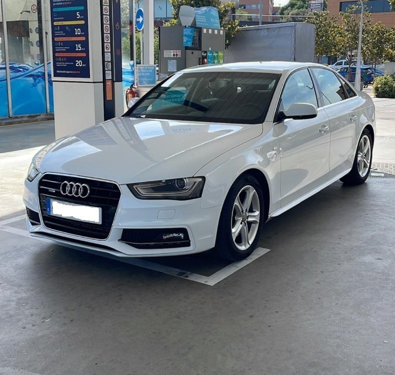

borjasr19 Publicado 16 Septiembre Denunciar Publicado 16 Septiembre (editado) Buenas chicos soy nuevo por aquí, venia a comentar que siento muy suave la vibración del habitáculo y un hormigueo en la palanca de cambios en neutro si aceleras se intensifican ambos, en 4 hacia delante se intensifica también la vibración he probado por si al embragar sucedía pero no, como lo tengo poco menos de 5 días adquirido de segunda mano con su garantía, a priori buscando por foros y pregunta a IA me dicen que puede ser que para los años que tiene es una Audi A4 2.0 TDI Quattro con 131.000 km y 11 años, que puede ser desgaste de los silentblocks o el volante bimasa, cabe recalcar que tiene ruedas recién instaladas por si alguien me puede dar otro punto de vista. Como tengo pendiente realizarle la distribución y comentarle eso al mecánico para que haga algunas comprobaciones. Editado 2 Octubre por Carlisu84 ocultar matricula Responder
