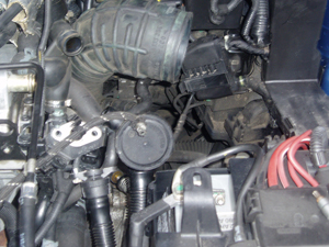

Sunset Posted September 6, 2005 Report Share Posted September 6, 2005 No es nada del otro mundo pero a alguien igual le puede valer. La pieza en si es la del punto rojo. Quote Link to comment Share on other sites More sharing options...
Sunset Posted September 6, 2005 Author Report Share Posted September 6, 2005 Para sacarla lo primero es soltar la caja del filtro del aire (opcional, pero es mas comodo) luego seguir soltando tubitos para trabajar mejor ya que los tornillos de detras no estan muy accesibles. Aqui una foto con la caja del filtro fuera. Quote Link to comment Share on other sites More sharing options...

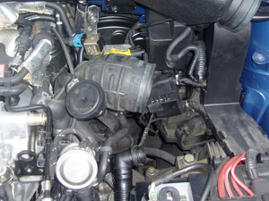

Sunset Posted September 6, 2005 Author Report Share Posted September 6, 2005 ASI quedaria con la valvula quitada. Quote Link to comment Share on other sites More sharing options...

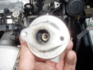

Sunset Posted September 6, 2005 Author Report Share Posted September 6, 2005 La valvula en si. Quote Link to comment Share on other sites More sharing options...

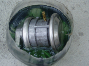

Sunset Posted September 6, 2005 Author Report Share Posted September 6, 2005 Luego la dej un par de horas en KH-7, me encanta ese limpiagrasa es de lo mejorcito, y mrad lo que salio, eso sin moverlo. Quote Link to comment Share on other sites More sharing options...
Sunset Posted September 6, 2005 Author Report Share Posted September 6, 2005 Luego un ratito en gasolina para limpiar bien el KH-7 Quote Link to comment Share on other sites More sharing options...

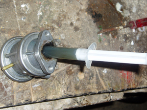

Sunset Posted September 6, 2005 Author Report Share Posted September 6, 2005 Luego le di un ratito con un pincel por la parte de abajo pero como no dejaba de salir suciedad, recurri al "sistema de injeccion". Quote Link to comment Share on other sites More sharing options...
Sunset Posted September 6, 2005 Author Report Share Posted September 6, 2005 Lo de la jeringuilla fuciono, estuve bombeando gasolina hasta que salio limpia (eso fue mas de media hora en mi caso), y luego a volver a montar. El montaje no tiene misterio, lo unico que al poner la valvula yo pondria primero el tornillo de detras de la izda. segun se mira de frente, el mas escondido. Yo lo hice al reves y fue mas dificil. Espero que os sirva de algo. Quote Link to comment Share on other sites More sharing options...
