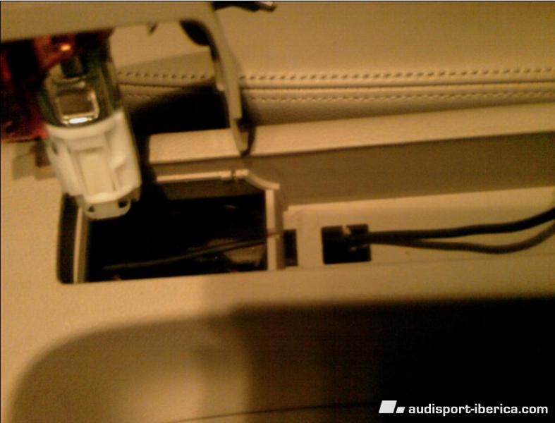

La moldura de plastico de la foto, se quita simplemente metiendo un destornillador y haciendo un poco de fuerza, es un embellecedor, debajo lo que hay es un tornillo y las juntas de las piezas.
saludos

Nada me he puesto con lo de la tapa y lo cierto es que no es complicado, como dice svozmas metes la puntita de una navaja o un destornillador en la ranura y haces un poco fuerza, yo he empezado por la ranura superior por la la parte izquierda y ha salido facil, lo que no veo tan facil es pasar los conectores , como no lo tengo aun no se muy bien de que tamaño son, pero bueno a una mala intentaria pasar solo el cable usb, lo de desmontar la guantera lo veo demasiado complicado para mi que soy pelin manazas :thumbsup:

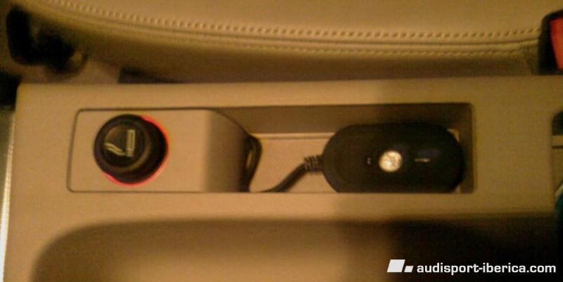

El Bluetooth funciona, pero sólo si estas en modo cargador de CDs, es decir, que si estás escuchando la radio y te llaman tendrías que pulsar la tecla CD para poder hablar por el manos libres. Al final levanté la tapita dichosa sin problemas, la bandeja que tiene justo debajo, el embellecedor de la palanca de cambio y el mechero, para situarlo justamente debajo del reposabrazos, de este modo no se ve ningún cable.
El cable de USB lo he pasado debajo de la bandeja portaobjetos, de modo que al enchufar el lápiz de memoria USB, lo puedo guardar en el cenicero y cerrarlo de modo que no se vea nada.
Tiene A2DP, con lo cual está estupendo puesto que cualquier sonido que reproduzcas en tu dispositivo móvil, ya sea el Tom Tom, la llamada de teléfono, la música, etc. se escuchará en los altavoces del coche. La única pega de este sistema es que no se puede manejar a través de los botones de la radio, si no que tendrías que manejarlo en el móvil o pda, de modo que te podrías distraer un poco. Lo bueno es que el límite de canciones a reproducir lo pone el propio dispositivo portátil.

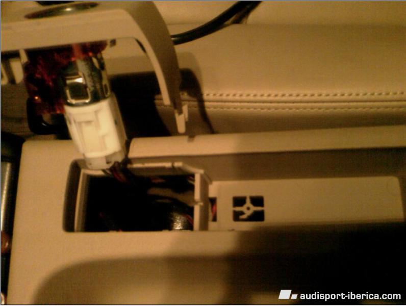

Qué va, no es nada dificil.
Primero quité el dichoso embellecedor sobre el cual pregunté en la página anterior, luego me di cuenta de que una vez quitado éste, la bandeja portaobjetos de debajo salía tirando hacia arriba sin dificultad. Del mismo modo porbé con el embellecedor de la palanca de cambio para ver si habría algún hueco que pudiera comunicar con el mechero y efectívamente lo había. El mechero lo saqué metiendo un destornillador por la parte que está más pegada al freno de mano y salió sin problemas. Una vez sacado el mechero ya es más fácil manejarse para pasar el cable al hueco final donde lo he ubicado. Finalmente sólo tuve que quitarle la gomita que hay recubriendo el fondo del hueco y ví que el conector no cabía por el agujero, así que con un destornillador tube que romper una pequeña pieza de plástico que no tiene función alguna y de este modo el conector del BT cupo sin problemas.
Para terminar sólo tuve que pasar el conector del BT desde el hueco hasta la Concert II por debajo de todo lo que había levantado. Aún así me sobra un poquito de cable como se puede observar en la foto, e incluso podría sacar un poquito más de lo que se ve en la foto.
En serio, me sorprendió que fuese tan fácil de hacer. No existe dificultad alguna a la hora de quitar o de poner ninguna pieza, ni me dio la impresión de que se fuese a romper nada.
