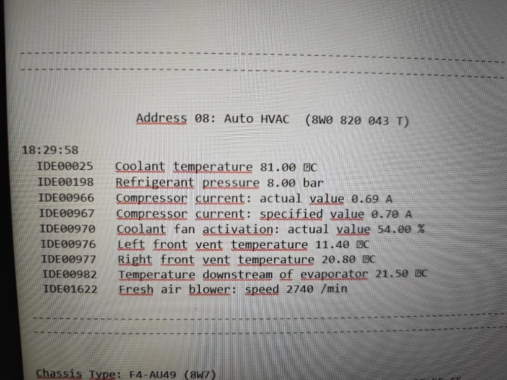

Hola, He medido con vcds algunos valores del clima en el módulo 08 y veo que la presión del compresor no varía y encima es muy baja con el clima en ON, LO y a tope de ventiladores. Puede ser el sensor de presión G395 este mal y de malos datos o el compresor que está atascado o roto. Creo q el compresor no es mucho lío cambiarlo. Que os parece? Y volver a la casa a reclamar que lo recargaron sin hacer pruebas de compresión o me dirán q esto es otra avería ? La presión está en 7.0 y cuando activo el clima solo sube a 8.0 bares. Saludos
