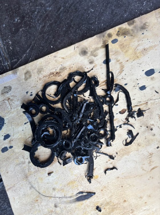

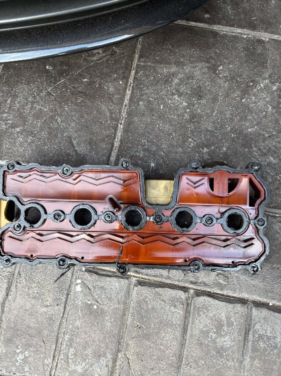

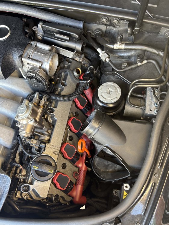

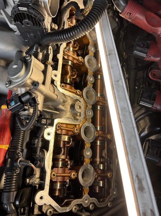

  9. Buenas señores, Para los que teneis un AUDI S6 V10, como yo. Este finde cambie las justas de tapa valvulas, las cuales algo cuesta, pero poco, mas que nada por el espacio que hay, que al final tienes que desmontar varios plasticos, pero luego sale todo muy bien. El mio perdia mas de un lado, estaban duras como una piedra del calor, pero mejor cambiar las dos, os dejo algunas fotos. Basicamente es tener destornilladores y llaves torx y algunos alicates para poder sacar bridas de los tubos de agua. las juntas no son caras y vale la pena cambiarlas. Ahora ya al siguiente paso, meterme con el compresor del aire que ha muerto y llevo tiempo de querr meterle mano, sin quitar el motor, aprovechare de hacerle, bomba de agua, correas y algun tubo que ya veo viejete. Ya ire poniendo fotos. Desmontando lo que os paso podeis hacer tambien bujias, pero el mio en esto va bien, va como un reloj y todavia no le toca, cambiar por cambiar tampoco hace falta.
