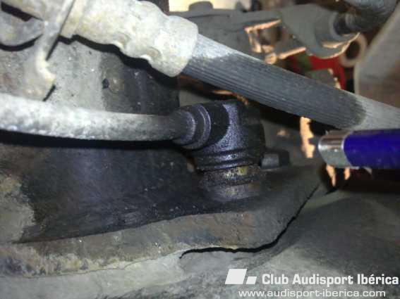

Va un sencillo brico de como cambiar un sensor trasero del ABS.
El procedimiento es muy sinilar al delantero,excepto la forma de llegar al conector, ya que encuentra debajo de la banqueta del asiento trasero y no sale tirando hacia afuera ya que como veremos, está "atrapado" por una brida.
Retiramos el sensor de su ubicaciión.

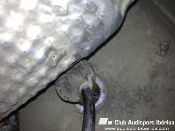

Vamos soltando las diferentes bridas y cogidas que lleva el cable, hasta el capuchón de goma que va acoplado a la carrocería. Yo solté un tornillo que sujeta el protector térmico del tubo de escape,para poder doblarlo un pelín y llegar mejor al capuchón.

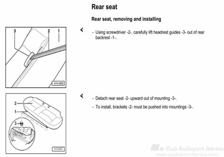

Nunca había retirado la banqueta,pero con este croquis del manual de taller,resultó muy facil.

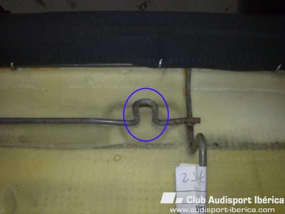

Al menos en mi coche,simplemente hay que tirar de la banqueta hacia arriba,para desencajar este hierro:
del alojamiento que lleva el asiento:

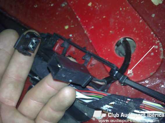

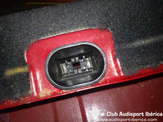

Una vez retirado el asiento, veremos el agujero por el que pasa el cable del ABS,una especie de tapita que protege el conector y la brida que impide que salga el conector.

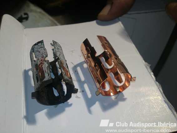

Quitamos la brida y ya podemos sacar el cable del todo y poner el sensor y el casquillo de cobre nuevos.
Foto del casquillo nuevo y el viejo:

La idea de este sencillo brico es evitar que alguien piense que el sensor sale tirando como en el delantero y se rompa algo que no queremos y/o nos volvamos "locos" a la hora de retirarlo (que es un poco lo que me pasó a mí)....:angry:
