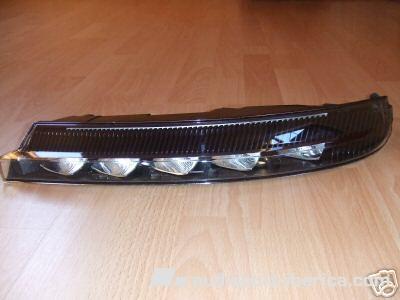

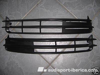

Mi cuestión es si se puede instalar los LEDs de luz diurna y antinieblas del S6 en el paragolpes de un A6 normal con la tira de LEDs y con la rejilla de la imagen.
Podrías aclararnos a qué llamas tú antinieblas S6??? :thumbsup:

He pensado de momento comprar los LEDs y ver de que forma los puedo integrar sin tener que comprar el frontal del S, aunque me tenga que fabricar las tiras de la rejilla en aluminio (Que malo es el aburrimiento), ya tengo diseñado el circuito para hacer que los LED se enciendan con distinta intensidad si es luz diurna, si están encendidos de noche junto con las de cruce o si funcionan como antinieblas.
Tenia pensado:
Luz dia 80%
Noche 50%
Antiniebla 100%
Un saludo

Por lo que veo le vas a meter a los leds la señal de Luz Diurna y de Antinieblas a la vez ¿es así? (yo lo tengo así)
Pues bien debido al chequeo que hace el coche cada 20 segundos (para ver si las bombillas están fundidas) tienes que tener cuidado con el circuito impreso que diseñes para que no te tengas un destellos en los leds cada vez que realiza dicho chequeo.
PD:Doy por hecho que al tener señal de antinieblas también activarás las señales de ComingHome LeavingHome en los leds

:thumbsup: Afirmativo JNV lo voy a conectar a la luz de dia y a los antinieblas a la vez. Ya he pensado en eso, por cierto hoy he comprado los LEDs en ebay, en cuanto lleguen y me ponga manos a la obra haré un pdf de como he echo toda la instalación y el circuito que he diseñado.
