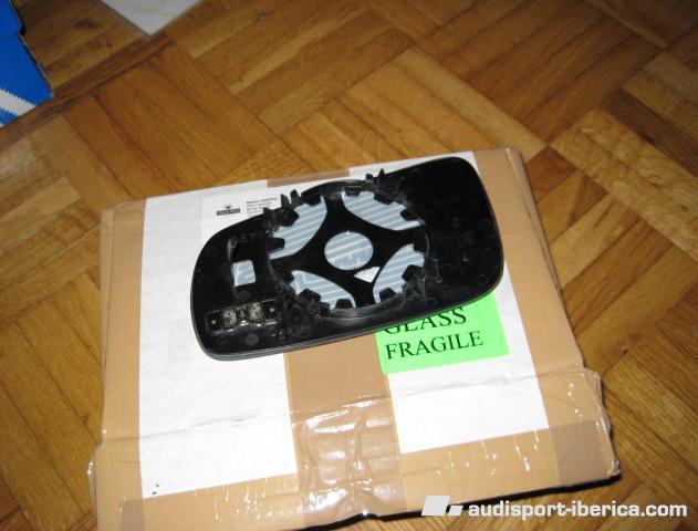

Freestylero Publicado 26 de Febrero del 2010 Autor Denunciar Compartir Publicado 26 de Febrero del 2010 aztualmente mi cristal por detras es este como podemso ver no tiene sitio alguno para conectar estos cables por lo q deducimos q no es termico,jeje si alguien tiene foto del cristal termico por detras le agradeceria q la pusiese Responder Enlace al comentario Compartir en otros sitios web More sharing options...

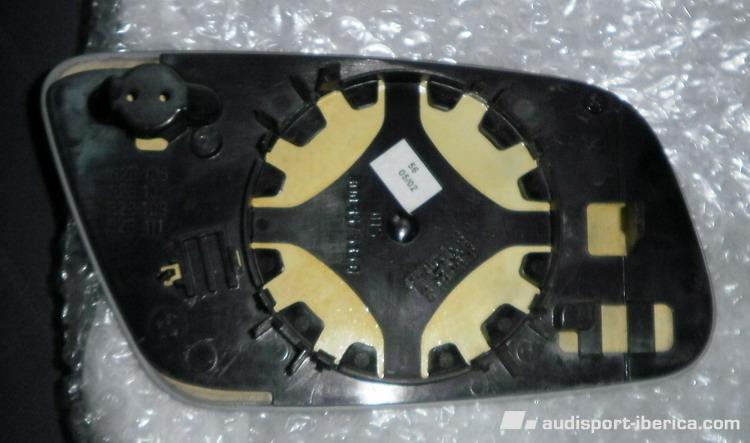

AUDIA3MICHEL Publicado 26 de Febrero del 2010 Denunciar Compartir Publicado 26 de Febrero del 2010 Free asi es por detras un retro calefactable: Responder Enlace al comentario Compartir en otros sitios web More sharing options...
