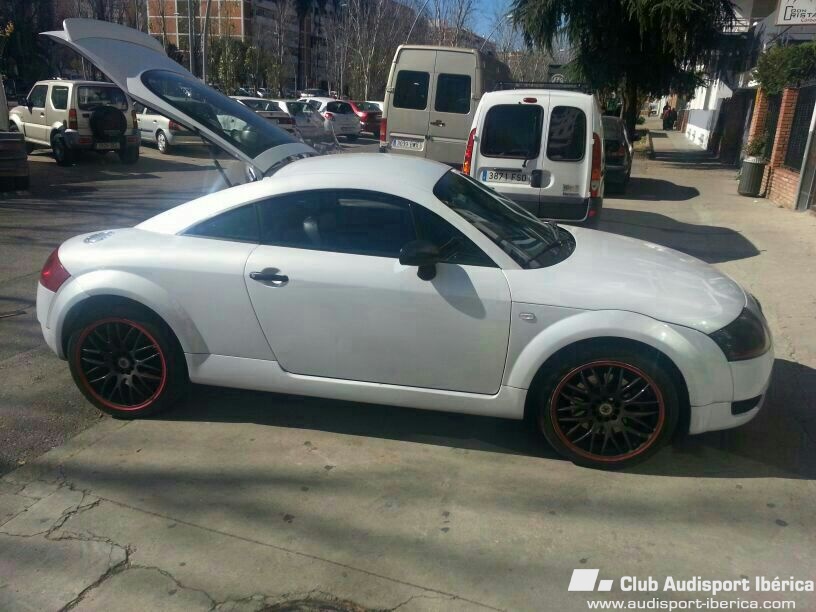

  11. Buenos dias. Con que herramienta y que tipo de agujeros he de hacer en el filtro los agujeros? El filtro pipercross lo venderan en cualquier tienda de recambios? Respecto a la falta de potencia que noto,yo coji el otro dia y en una cuesta meti primera....luego segunda y acelero y el coche se viene abajo.No es normal con 180 cv que haga esto. A ver si los tiros de la falta de potencia van a venir por el famoso sensor del refrigerante?? Deseando estoy que le metan el vagcom. Y en relacion al ruido clonck clonck al pasar baches y pisar-soltar embrague....mas bien noto holgura en los silentblock de la estabilizadora. Pongo una nueva foto para apreciar el color del mismo: blanco nacarado. Saludos

  13. Muchas gracias por las respuestas. Yo me refiero a que si todo esta bien,que puedo hacerle para subirlo de potencia. Por eso digo de que mañana intentare meterle el vagcom a ver si canta algo. Y si esta todo ok.......(ya se que reloj de presion del turbo no hara que corra mas,pero si ver como trabaja),que ponerle. Manguitos de silicona es porque van mejor que los originales. La forge sabemos que es necesaria en estos motores. Mañana vere a ver que tiene. Os pongo una fotito. Saludos

  16. Buenas noches a tod@s. Me presento desde Cordoba. He adquirido un Audi TT mk1 hace 1 semana. Se trata de una unidad del año 99 motor 1.8 T 180 cv. Esta muy cuidado. Recien pintado en blanco nacarado hace 3 meses. FIS nuevo con factura Audi 1300 euros. Distribucion a los 155.000 en Bosch Service.Actualmente 170.000. Retrovisores y tiradores de puertas color negro puestos hace 3 meses. Neumaticos y llantas nuevas con 3 meses en 18" 225-40-18. Discos y pastillas con 2000 kms. Bateria con 5 meses. Etc. En fin,un coche muy mimado.Tiene termostato mal y sensor de temperatura tambien.Por lo demas todo perfecto. Un saludo a tod@s
