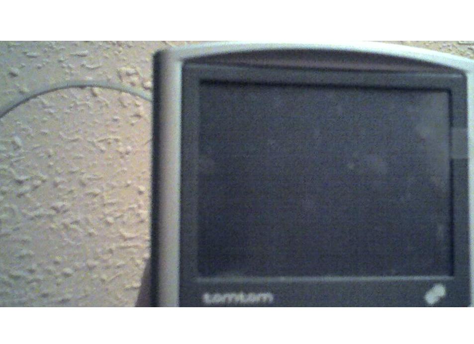

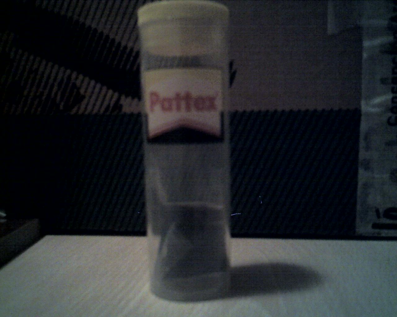

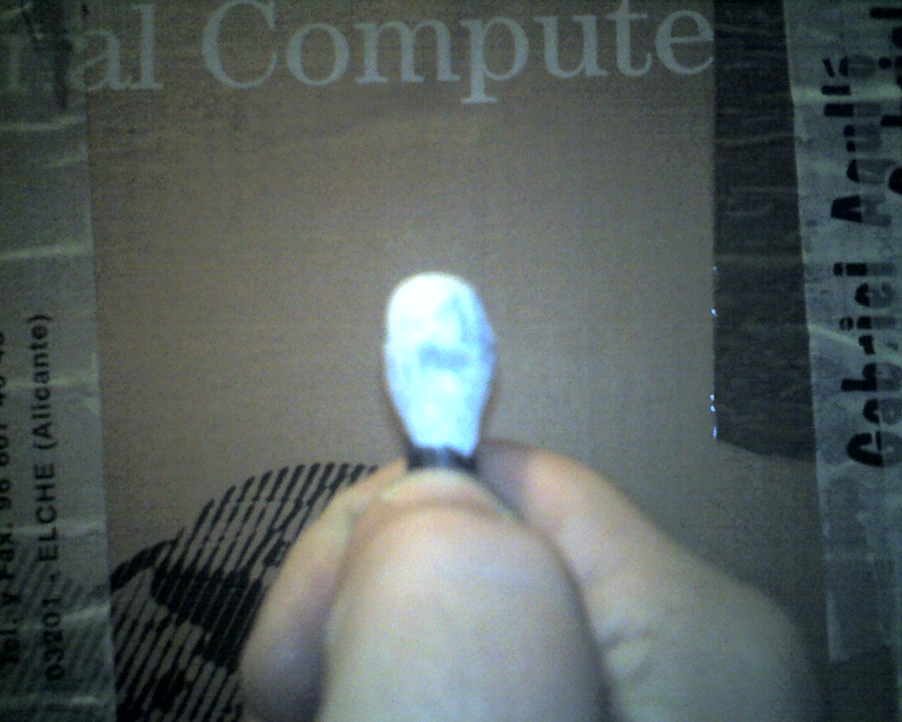

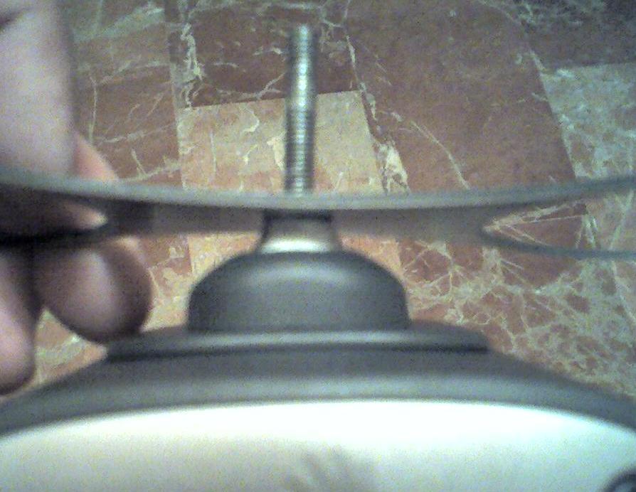

Hola, voy a enseñaros mi brico. Se trata de poner el tomtom one II, en el gadgett, pero de tal manera que no se pueda estropear ni el soporte, ni las piezas que lleva el aparatejo de serie, así si algún día tengo que utilizarlo con la ventosa, lo pueda hacer. Después de pensar la manera de hacerlo, se me ocurrió comprar una varilla roscada, un tubo de "pattex", (la masilla dos componentes, que al unirse se hace plastelina y queda como una piedra) y nada más, así de fácil. Viendo que el soporte del tomtom one II viene con una bola que encaja a presión y que se puede orientar a ambos sentidos, arriba y abajo, se me ocurrió hacer lo mismo pero con la varilla. Cortë un trozo de "pattex" e hice la pasta, la puse en la punta de la varilla, y fuí haciendole la forma de una bola, intentando ser lo más parecida a la original, para que entrase a presión igual que el original. Una vez seca la bola y moldeada (se puede lijar, pintar etc, queda como una piedra) y comprobando su holgura, me decidí a taladrar el gadgett justo en el centro, un diámetro justo para poder roscar la varilla en él. Más bien que cueste roscar a que quede floja. Una vez roscada hasta tope, viendo que estaba hasta el final y quedaba bien fuerte, me puse a cortar el sobrante, dejando unos 5 o 6 m/m. Ahora simplemente colocar el soporte del tomtom one II a la varilla que hemos hecho y ya lo tenemos igual, podemos mover para todos lados, ya que la bola hace exactamente la misma función. Podía haber comprado una bola de esas que enseñó "Wok" para su brico, pero la impaciencia y no saber el diámetro, me decidí a hacerlo así. Creo que el resultado queda a la vista, dádme vuestra opinion, espero que guste. Os pongo unas fotos hechas con móvil. -
