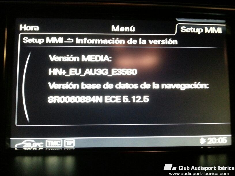

Bueno pues recientemente he hecho el cambio del la radio concert al mmi 3g+ a mi a5 sportback. El caso es que quiero actualizarlo pero no se la version que tengo. He buscado por internet para averiguar la version de firmware con la que tengo que partir para hacer las actualizaciones pero no encuentro nada relacionado con mi version. Alguien me hecha una mano¿?

Bueno pues ya lo he conseguido, he entrado pulsando la tecla de telefono + menu
