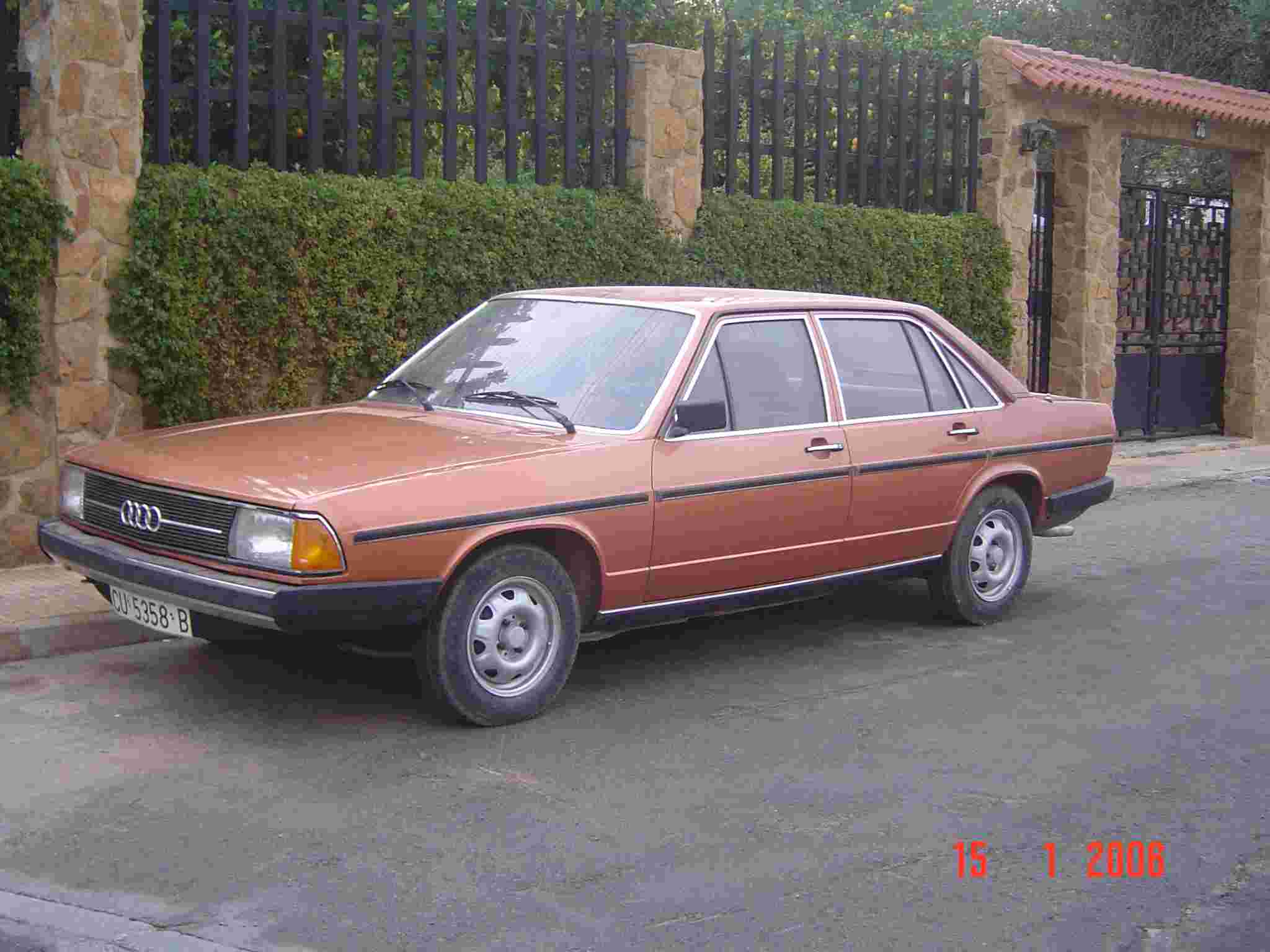

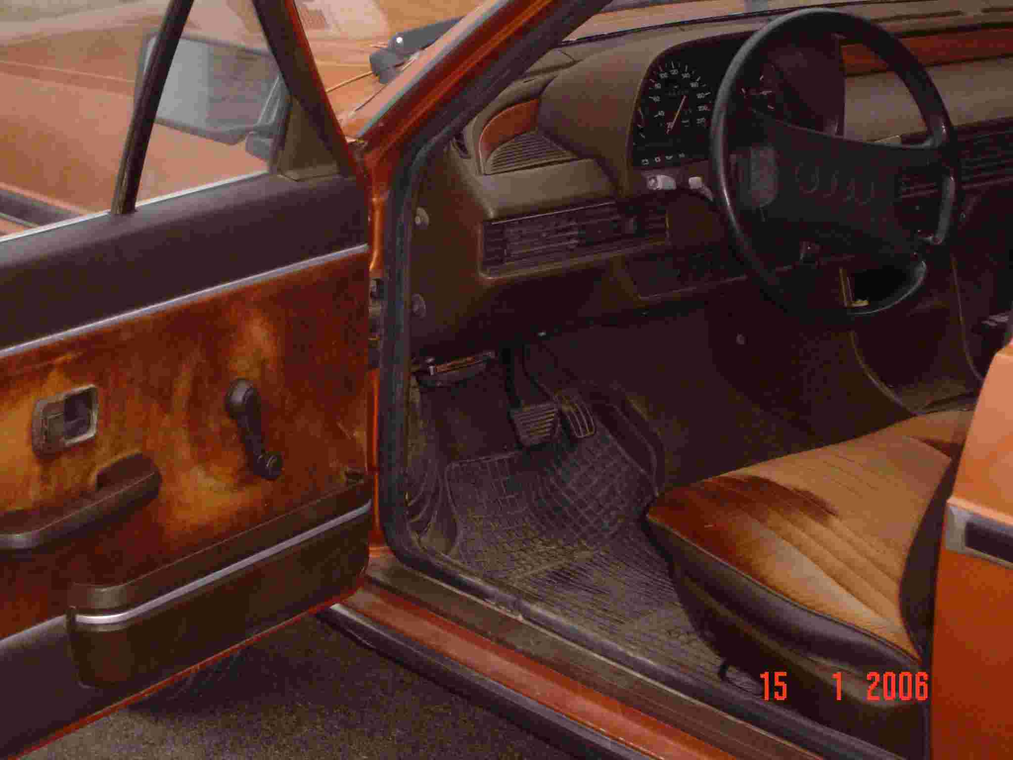

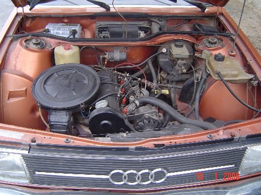

Audi 100 1.6 automático
bultaco publicó una discusión en Audi 80 / 90 / 100 / A6 C4 / 200 / Cabrio / Coupé
Hola. Os presento a alguien que ya lleva unos cuantos años por casa y va como el primer día. Fotos para el deleite de los del buen gusto por las cosas bien acabadas -
