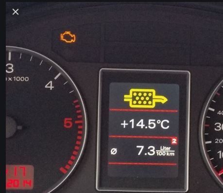

error posbible dpf???
dmolitio responde a alexilou de discusión en Audi A6 / Allroad C6 (2005 - 2011)
El fallo debe de estar registrado en el modulo de engine Si tienes la oportunidad de hacer un test completo , el auto scan , pues mejor , solo perderás un par de minutos -
Cuando el DPF esta saturado , sale el error en el FIS por lo menos en los que viene en color Si tenéis ordenador hacer un scan al coche , que si salio el fallo , aunque no este presente tiene que estar registrado -
Se supone que lo tiene bien, la saturación del dpf es el primer valor que no debe exceder los 52 ó 42 no recuerdo bien, es la cantidad de aceite en cenizas y lo tenéis a 0.0 lo cual es bastante extraño. El segundo valor cuando está en 32, por lo menos en mi coche, inicia la regeneración del dpf El último valor son los km desde la última regeneración -
cual es tu código de motor , cdy ó cdya ? cambia la cosa según el código , también , por el año de tu coche , se podría ver algo -
dentro del motor canal 104 , hay tendría que salir el dpf -
