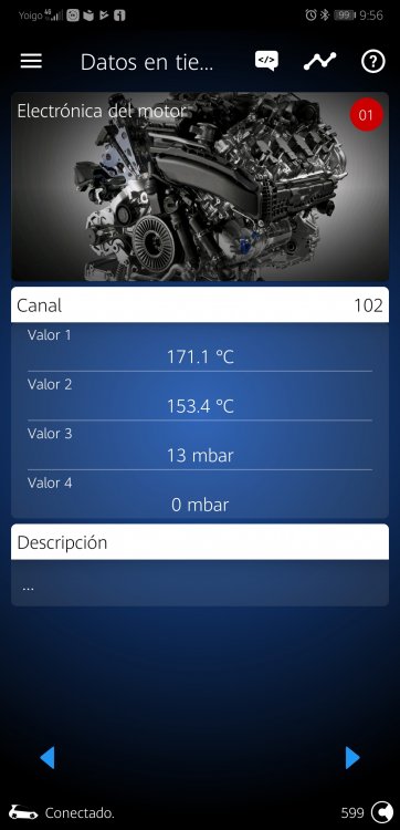

No , le hice la solicitud al creador de la app , pero nada , solo llega a los motores 2.0 de momento El dpf lo tengo bastante estudiado , también hice una descarbonizacion al motor con la maquina y tampoco baje los valores de ceniza , el mio lo que le pasa es que a los 200 km se llena y regenera , creo que debo de tener algún sensor mal , aunque nada canta avería Por aquí creo que esta mi problema , tengo un sensor marcando cero en el valor 4 pero no se cual es Te puse mas arriba como lo hice yo ,si tu motor es euro 5 , me tuve que comprar un cable especifico para tener las label del motor -

en mi coche 2010, se mira en el canal 104 , Mi coche lo que me hace es regeneraciones cada 200 km , tengo que reconocer que el uso es muy urbano , pero no creo que sea muy normal En su día hice una regeneración manual en parado y al poco tiempo le tuve que cambiar al coche unos casquillos o juntas a los inyectores ¿Cada cuanto os regenera a vosotros ? ¿Sabe alguien forzar una regeneración en marcha ? -
