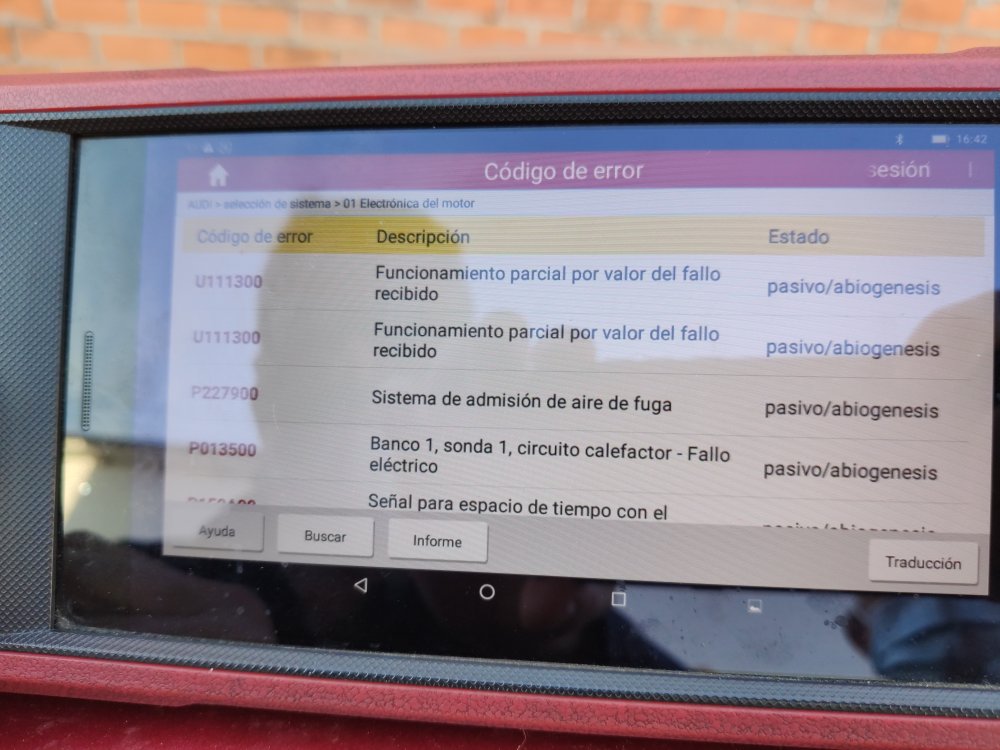

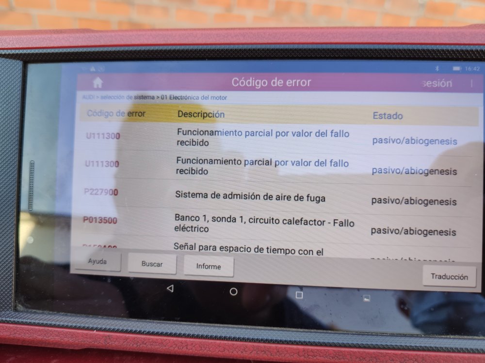

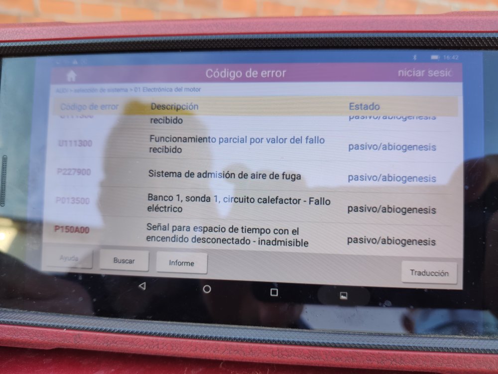

  8. Buenos días a todos. Vengo del subforo del A 6 C7, mí coche es del año 2011 3.0 TDI 245 cv automático. Os agradecería si me pudierais ayudar. Pues bien vamos al asunto, hace unos días al adelantar a un camión el coche empezó a tironear y se vino abajo supongo que entraría en modo emergencia. Imaginaros la situación de peligro, lo llevé a mi taller de confianza y le pusieron el ordenador dando las lecturas que adjunto. Pues procedieron a borrar los errores no sin antes hacer una captura de pantalla, ese fallo tan fuerte no lo ha vuelto a hacer pero si de vez en cuando tirones más o menos en las mismas situaciones, al adelantar. Ya no voy tranquilo conduciendo he estado incluso en La Audi para que diagnostiquen el vehículo y no les aparece nada. Con los datos de la captura de pantalla que opináis vosotros que puede ser. Ya se le ha cambiado el filtro de gasoil, para ir descartando Un saludo para todos

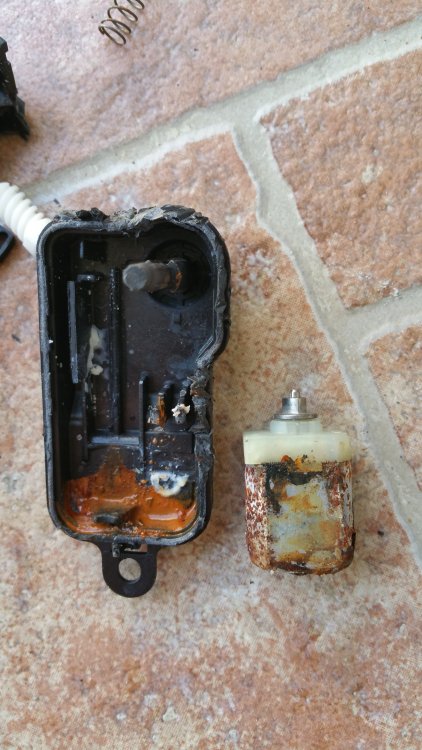

  11. Hola a todos, también se rompió el motor de la tapa del depósito y gracias a este foro ha sido fácil repararlo. En mi caso el motivo de la rotura fue la entrada de agua en el motor a lo largo del tiempo pues estaba todo oxidado y con agua dentro. Os adjunto foto.
