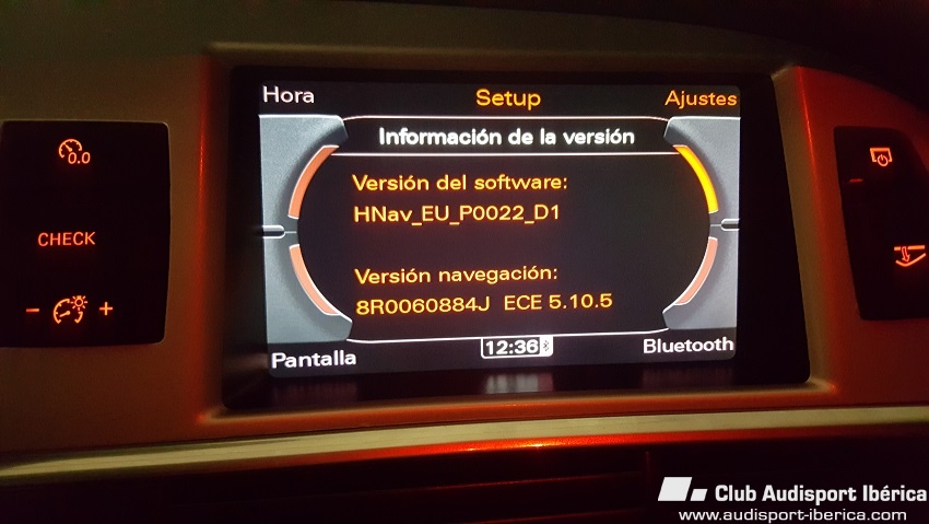

Buenos dias , llevo desde diciembre que me compre el coche , por este subforo , ya es hora que me presente Vengo del a3 8L , despues pase por un a4 b6 , luego un audi a6 c5 , y ahora me he cambiado al c6 Es un a6 avant 3.0 TDI , aleman muy equipado del 2010 De momento lo unico que le hecho es actualizarle el software de la MMI , y en breve los mapas , a ver si aprovecho algun viaje para hacerlo , ya que por lo visto tarda bastante Ahora estoy detras de poder hacerle una regeneracion al DPF , pero no hay manera , al ser aleman , os pongo un hilo que abri en el subforo de software ,si alguien ha tenido un problema parecido , le agradecira que lo comentara http://www.audisport-iberica.com/foro/topic/364272-deseperado-con-las-label-vagcom-1212/ Al final voy a probar con un programa y cable aleman , a ver si le puedo meter mano He cogido tambien un ODBELEVEN , a ver si nos animamos y hacemos un hilo del programa , que en otros subforos hay muchas modificaciones al respecto
Cómo identificar modelo de MMI y funciones útiles
dmolitio responde a darkdll de discusión en Car Audio / Navegadores
Para este hay algo ? llevo poco tiempo con el coche a6 2010 , y por hay piden una pasta por actualizar Es similar a la del compañero de arriba Gracias -
