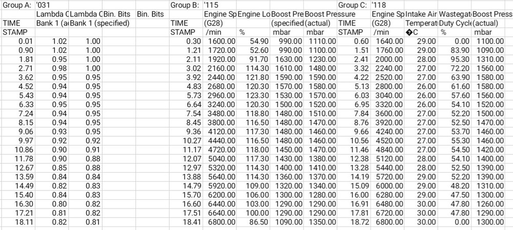

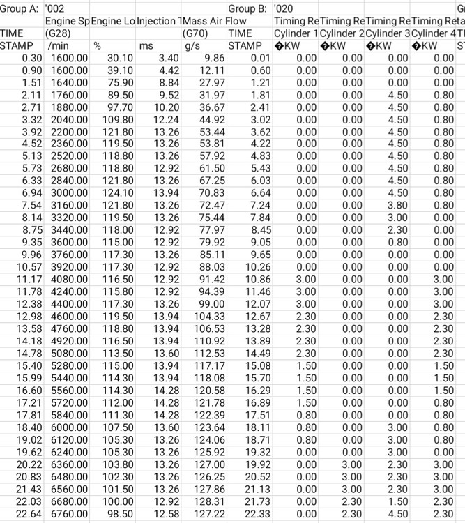

¿Nadie con algún log suyo o de serie?
Pues eso, después de ajustar la westgate (el anterior dueño se ve que la apretó bastante porque me daba de serie picos de 1,9Bar) me gustaría que vierais los logs que hice, ya que no encuentro algunos de referencia para comparar el estado del vehículo o si se ve todo bien... Los logs fueron en 3ª a fondo desde las 1500rpm, a veces en rampa hacia arriba (carril aceleración autovía)... También le borre un fallo de la sonda lambda, el del circuito de calefacción... no volvió a salir después de los logs ni nada... Lo que me extraña es que tiene un consumo digamos elevado, unos 9-10L en autovía a 120 km/h... Gracias de antemano!!!
