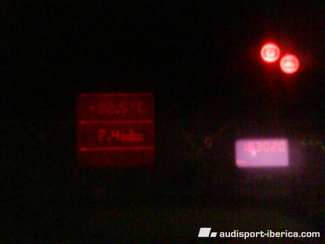

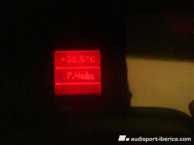

he vuelto al coche para hacer un par de fotos: ASI se ve normalmente Tapando la fotocelula con un trozo de papel blanco: Buscando una explicación lógica he llegado a la conclusión (no se si acertada o no): -Que el fis aumenta de intensidad, al recibir la luz del cuentakilometros reflejada en el papel -Que el fis no aumenta de intensidad con luz natural, porque el plastico del cuadro ha perdido transparencia, junto con los arañazos que se le producen al limpiarlo, la luz, en lugar de penetrar hasta la fotocelula, se refleja. Para saber si estoy en lo cierto,Habria que buscar un producto para pulir el plástico del cuadro y que recupere la transparencia lo maximo posible. Si conoceis algún pulimento para el plastico, con ciertas garantias(no quisiera dejarlo peor),decirmelo, estoy dispuesto a probar suerte. Un saludo
Hola: Hace un tiempo descubri eso mismo en el mio, encendiendo la luz interior, subia de intensidad, pero pense que eran alucinaciones mias, desconocia lo de la celula fotosensible. A raiz de leer este hilo he vuelto a investigar, y efectivamente, aumenta de intensidad al encenderla y disminuye al apagarla, pero mi sorpresa ha sido que, en garaje , he apagado la luz, y he puesto un papel encima de la celula para quitarle mas luz, esperando que disminuyera la intensidad,y ha sido todo lo contrario, ha subido la intensida, como hacia tiempo que no la veia. La unica esplicación que encuentro, es que en el papel se reflejara la luz del cuentakilometros. Despues de esto, tengo mas dudas todavia: Está claro que el fis y la celula fotosensible funcionan. Entonces ¿porque no funciona con luz natural? Seguiremos investigando. Un saludo.

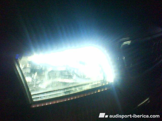

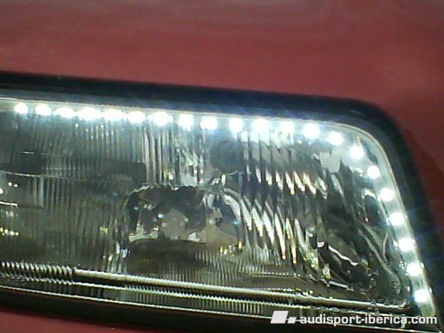

Hola: leones_quatro, y yo, hemos coincidido en la ubicación de los led, bajo mi punto de vista, es donde menos estorba al haz de luz del faro, estan pegados en una pestaña fuera de la parábola. En el mio se encienden al poner el motor en marcha, y se apagan al parar. Tambien le puse un interruptor para anularlo. En cuanto al calor que comentais, al ser un espacio tan reducido, creo que la temperatura tiene que ser similar en todo el faro, yo lo tengo instalado hace unos seis meses, y de momento no noto que se esté quemando. Cuando tenga tiempo hago unas cuantas fotos mas, y explico como hice la instalación eléctrica. Un saludo. con luz natural: sin luz:
