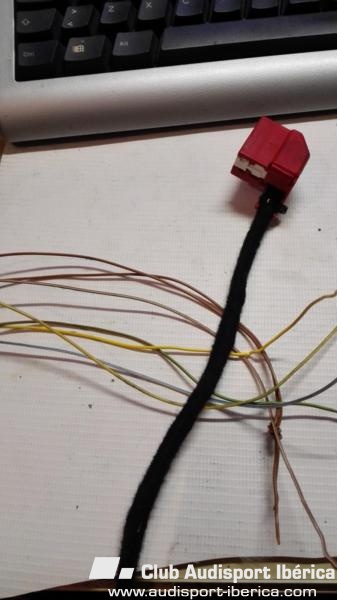

necesito ayuda regulacion automatica xenon
inventor112 responde a inventor112 de discusión en Audi A4 B5 (1995-2001)
bueno tras unos cuantos días con el tema al fin funcionan, gracias al compañero del foro(( jesus20309)) que me hecho una mano aver por si le vale a alguien con instalación original lo que me faltaba era meterle masa al motor del faro ya que hay dos marrones uno va a masa y otro al marrón y azul del motor del faro al (yo lo e conectado donde iba antes el regulador manual y el marrón y blanco al marrón y blanco del motor del faro algunas fotos después de instalar todo lo e configurado como dicen los bricos con el vagcom -

inventor112 publicó una discusión en Audi A4 B5 (1995-2001)
tras leer y releer los brico sigo sin tenerlo claro el tema del cableado ya que en los brico compra directamente un kit de cables y yo lo e sacado de un a4 ,2,5 avant quato adjunto unas fotos del conector mi audi es un a4 b5 restyling aver si alguien me saca de dudas aquí el interior del conector color de cables que tengo dudas son blanco y azul amarillo verde y rojo verde y amarillo marron (creo que masa) marron y blanco -

ayuda instalacion regulacion automatica xenon
inventor112 publicó una discusión en Electricidad Audi A4 B5
necesito de vuestra sabiduría ya que hace poco compre un audi a4 avant 2,5 para despiezarlo una de las cosas que le quiero montar a mi coche es los xenón de echo ya los tengo montados me dado cuenta que también tiene la regulación automática tras cortar los cables sacar la centralita, los sensores etc me leído varios bricos pero no lo tengo claro la posición de los cables por que en los bricos ha comprado la instalación completa y yo la e quitado del coche directamente estos me e leido pero aun asi no lo tengo claro INSTALACIÓN REGULADORES AUTOMÁTICOS XENON - XENON EN FOCOS RESTYLING - MONTAR XENON OEM A4B5 RESTYLING (Clave - audisportiberica) mi problema es la clavija de 20 pines se que 6 de eso pines son de los sensores el resto no los cables que no se donde van son hay 2 marrón (creo que a masa) azul y blanco verde y rojo verde y amarillo amarillo marrón y blanco a ver si me podéis echar un cable un saludo -
