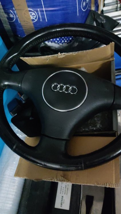

Buenas compañeros, he conseguido un volante de Audi A3 8l tres palos en muy buen estado, pero la conectores del airbag no son iguales, alguien sabría cómo adaptar dichos cables de uno a otro?

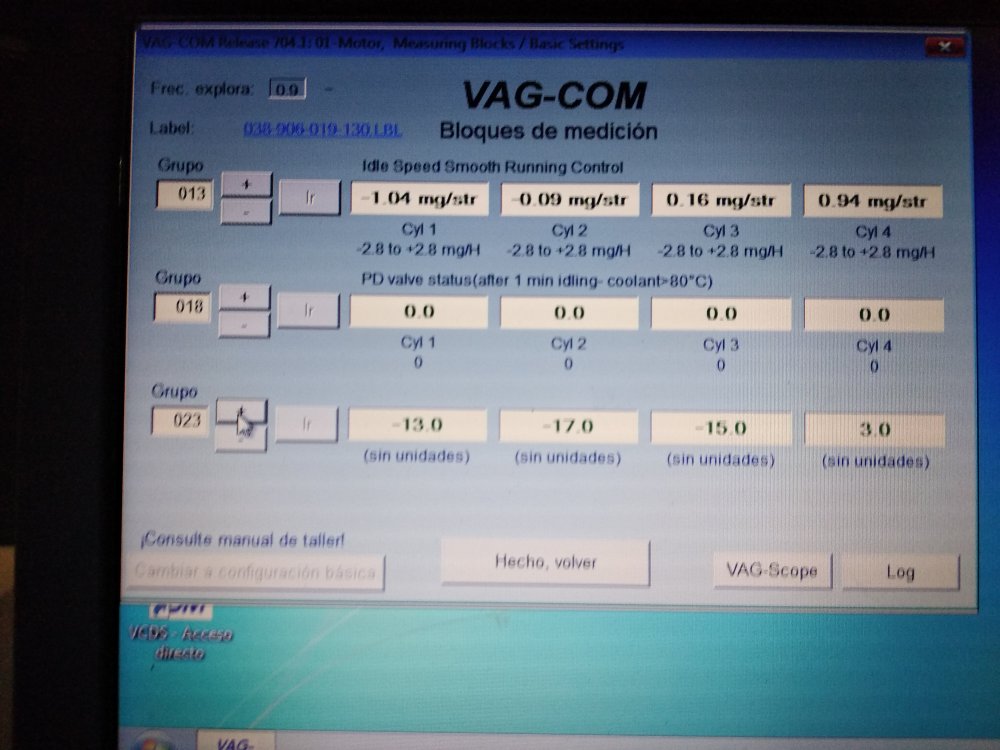

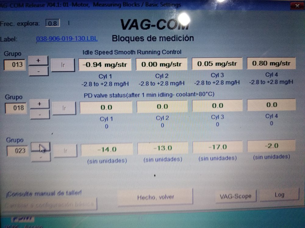

Buenos, como veis estos valores de vagcom, mi 1.9 tdi avf a 2.000 vueltas el coche da unos pequeños cabeceos y luego al acelerar desaparecen, por lo demás va bien.
