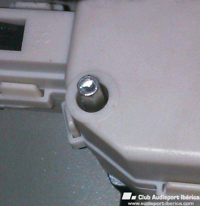

Este es uno de los tornillos por la cara que no vemos, es decir la cabeza que desliza por la carrileras. -

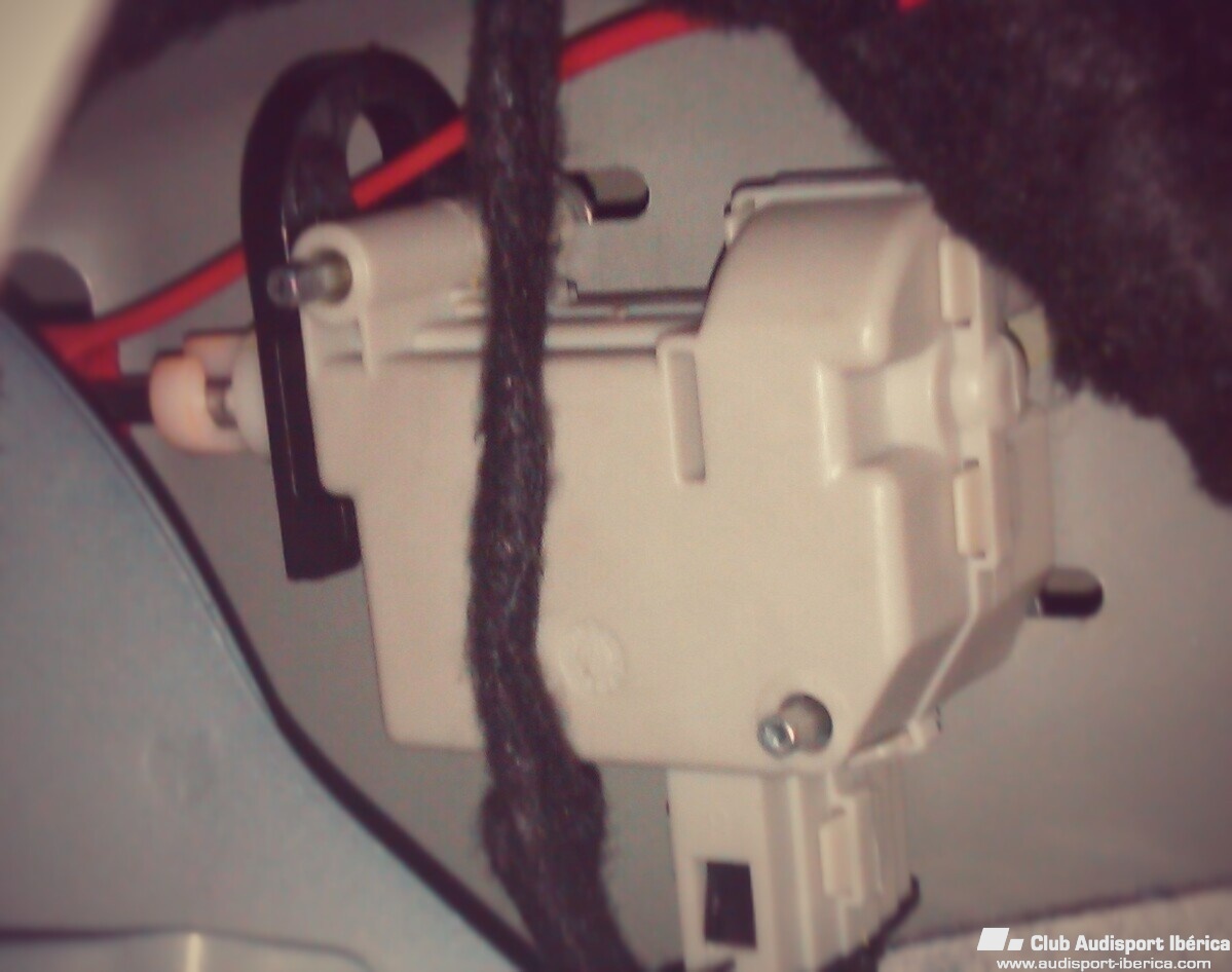

Así conseguiréis dos cosas, primero sacar el pestillo lo suficiente por donde el tapón de la gasolina como para poder atarle un alambre o cable eléctrico para usar después a modo de guía y liberar el motor del chasis para poder sacarlo Fijaos las carrileras donde encaja dicho motor; pues bueno ya está chupao, ahora desconectar el motor quitar la grapa.negra que sirve de guía para el cable rojo o de desbloqueo de seguridad, el cable rojo y en sentido inverso montar el.nuevo motor. Creo que lo de atar un alambre o cable para usar de.guía para.montar el nuevo motor de una idea muy buena ya que.el hueco es mínimo y seria.como para volverte loco atinando. Por cierto cuidado con la grapa.negra, a mi me.salto y todavía estoy buscándola, jajjajaja, -

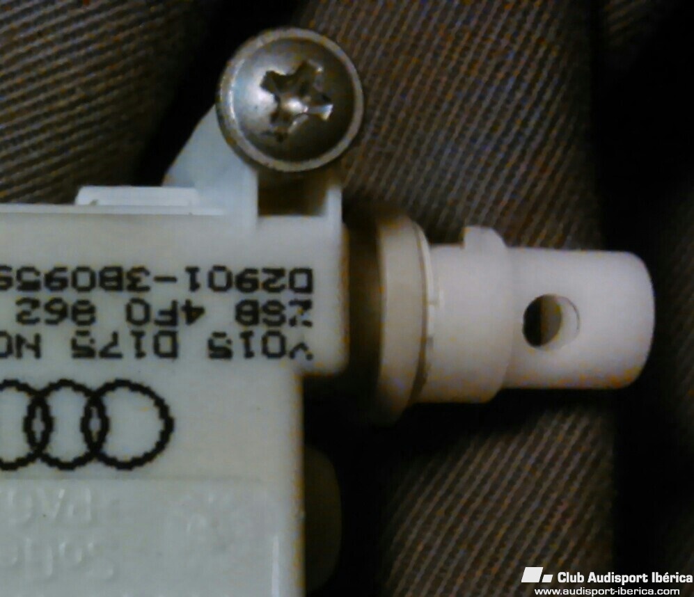

Después de darle muchas vueltas y de hacerme una mini llave fija que sustituyera a la llave T10010 he intentado sustituir el motor sin destapizar el maletero, al principio parecía imposible pero con paciencia lo he logrado. Os cuento, lo primero es hacerse la minillave que no se si.es de 2,5 o 3 mm( no tenia calibre, pero so alguien necesita saberlo que me lo diga) Pues bueno primero abrir la tapa del deposito de la gasolina, después aflojar con el útil los tornillos del motor, lleva dos; una vez que los.hayáis aflojado un poco(no hace falta aflojar a tope) empujar el motor hacia la parte delantera del coche ( es decir hacia vuestra izquierda mirando el motor) -

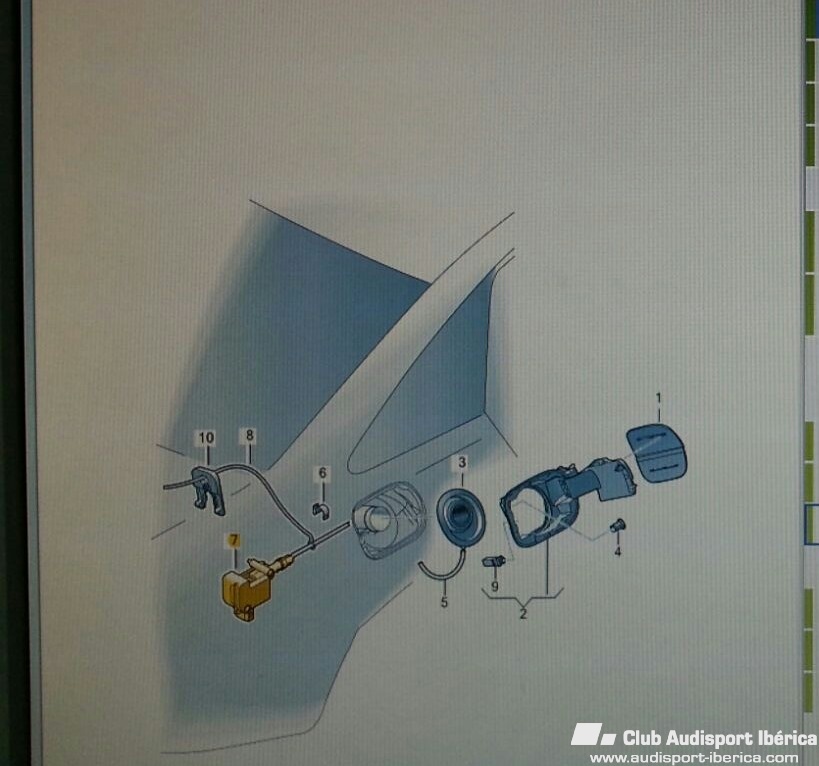

Bueno ya tengo el motorcillo, ha costado 19,30€ en concesionario, también he estado buscando información de cómo destapizar la parte derecha del maletero en un avant y no he encontrado nada, me imagino que habrá que desmontar la guía del maletero para sacar el tapizado derecho, si alguien puede orientarme antes de romper nada se lo agradecería. Para quitar el motorcillo se necesita una llave que denominan T10010, no deja de ser un vaso de tubo pero de unos 2,5 mm o 3 mm, no estoy seguro, así que habrá que hacer un pequeño útil para intentar soltarlo. Espero hacer fotos y cuando lo tenga hecho (si lo consigo) colgarlo, lo único que la cosa será un poquito lenta, tengo que recopilar información y tener un día libre, os mantendré informado. Cualquier ayuda o recomendación se agradece. Un saludo -
