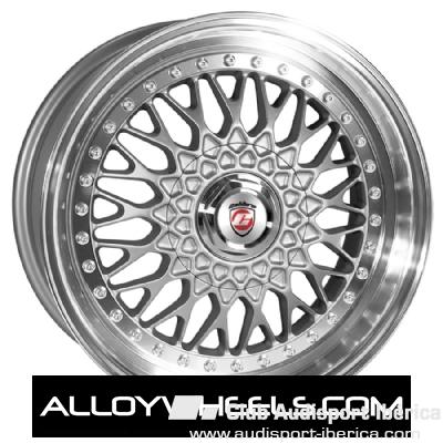

Por cierto,me gustaria llevar unas llantas como las de abajo,pero aunque tuviera dinero,no las encuentro a la venta,al menos no para el b5...
