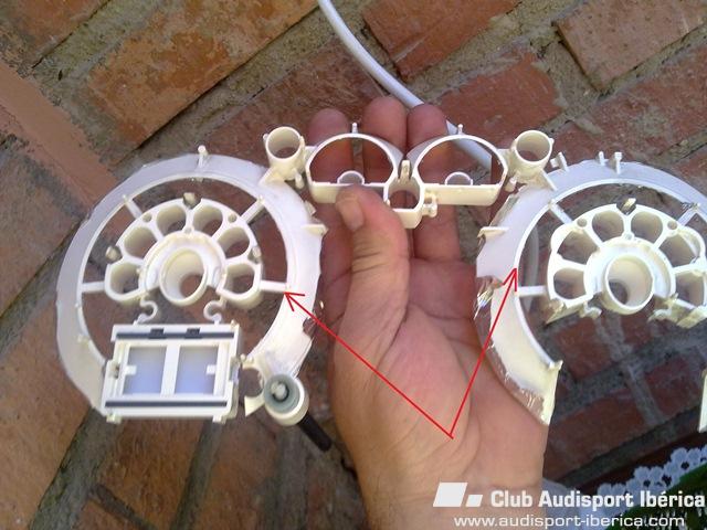

A ver,señor ingeniero,lo he especificado : plastico "translúcido".Lo que tiene el cuadro no es un reflector blanco.El reflector blanco al que se refiere usted,lleva una cara blanca,en el lado cóncavo,la que reflecta la luz,y la otra,el lado convexo que esta pintado en negro porque si no,la intensidad de la luz se pierde,no? O es que me equivoco... Ademas,el papel de aluminio,dudo mucho que dentro de las esferas,hara que alguna rayita se vea menos alumbrada que otra.Esto si,hay mas intensidad de luz.O no? -

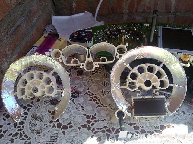

Vamos a ver, Atabasco y Morales teneis razon,siempre y cuando se trata de una gran superficie a alumbrar.Pero estamos hablando de unos cuantos marcajes que son unas rayitas de nada que necesitan un poco mas de luz.Vosotros teneis bombillas en los cuadros? Lo habeis probado? Porque os voy a dar un ejemplo de hacer lo mismo en el cuadro del Volvo que tuve,que tenia bombillas y la luz era una verde muerta,despues le cambie las bombillas por led's.Y tu,Morales,lo sabes mejor que cualquiera. Aqui una despues de ponerle el papel de aluminio,no tengo una de antes,pero era alumbrado menos de la mitad : Y una despues de ponerle los led's y vinilo azul,que a lo mejor no se aprecia bien en la foto : Ahora que? -

Yo he pegado con loctite el papel de aluminio,porque si no,no se queda por inercia jeje... Y aunque parezca mentira,de dia se nota la luz un poco mas rica,aunque en la foto no se ve tanto : Vale,si si,no os pregunteís mucho,llevo agujas de cuadro B6 ,menos el el voltimetro y temp. aceite,porque no tenia jeje...he destrozado un cuadro de B6 a pedazos,porque lo desmonte en el mismo desguace a ver si podria hacer algo con la pantalla,pero como es distinta,me encabreé y le quite las agujas Pues,esto es to...to...todo amigos ! Un saludo! P.D. No me he dado cuenta de poner el titulo de "mini brico" -

Si a alguien le apetece hacerlo,tened cuidado de no dejar lamina por el canto de abajo de las esferas,ya que esto va en contacto con la placa de los circuitos y no queremos sorpresas electricas : -

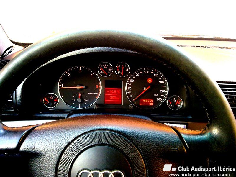

Tras varios dias en pensar si lo pongo o no,pues aqui esta! Si os parecera tonteria,pues no le hagais ni caso,lo cierto es que despues de esto,he ganado bastante en lo que es la intensidad de la luz en las esferas del cuadro.No es dificil,mas aun para los que ya saben como desmontar el cuadro a trozos jeje... Con un poco de papel de aluminio y con cuidado,tema solucionado :
